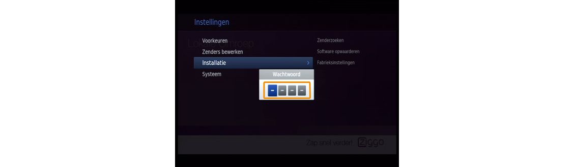

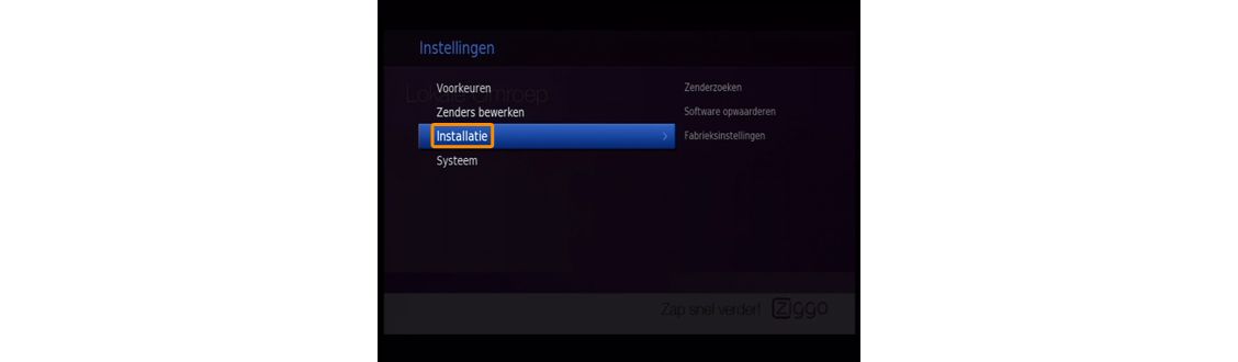

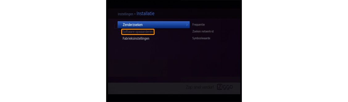

  • Humax 5100/5200/5300/5400 software update
    a.
    Als je Humax mediabox niet voorzien is van de laatste software kun je problemen ervaren met interactieve televisie. Dit controleer je eenvoudig. Druk op de MENU-knop van de afstandsbediening.
    b.
    Ga naar Instellingen en druk op OK.
    c.
    Ga naar Installatie en druk op OK.
    d.
    Vul de pincode in. Deze is standaard is dit 0 0 0 0.
    e.
    Controleer of software opwaarderen wit is gekleurd.
    f.
    Zo ja, selecteer deze optie en volg de instructies. Zo nee, dan is de ontvanger al voorzien van de laatste update.

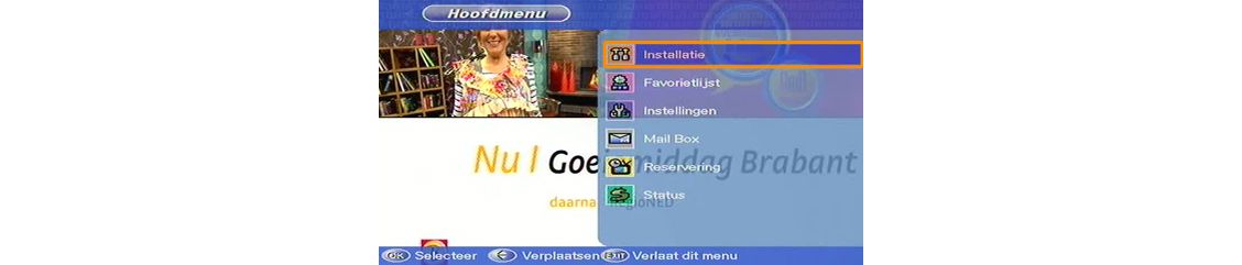

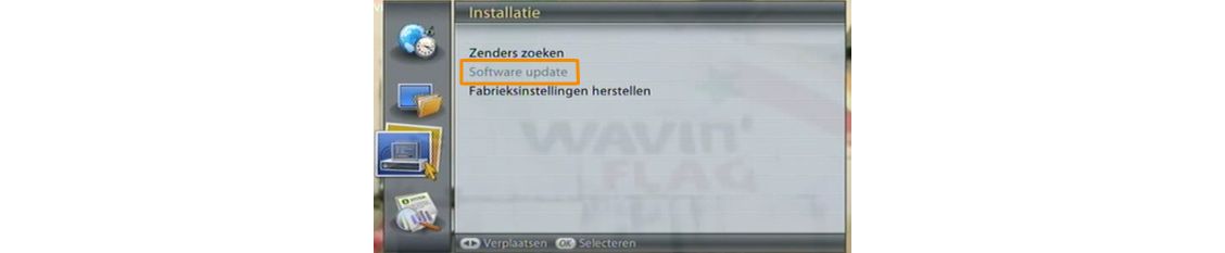

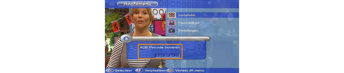

  • Humax 5000C/5050C software update
    a.
    Druk op de Menu-knop van je afstandsbediening.
    b.
    c.
    Vul de Pincode in. De standaardpincode is 0000.
    d.
    Is Software update zwart gekleurd? Selecteer dan deze optie en druk op OK. De update zal 10 tot 15 minuten duren.
    Is Software update grijs gekleurd? Dan is je Humax ontvanger al helemaal up-to-date. Druk op de Exit-knop van je afstandsbediening om het menu te verlaten.

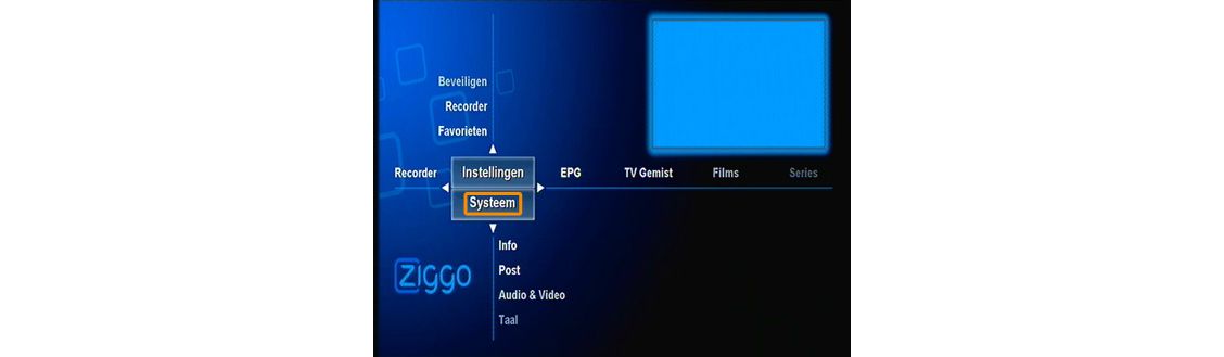

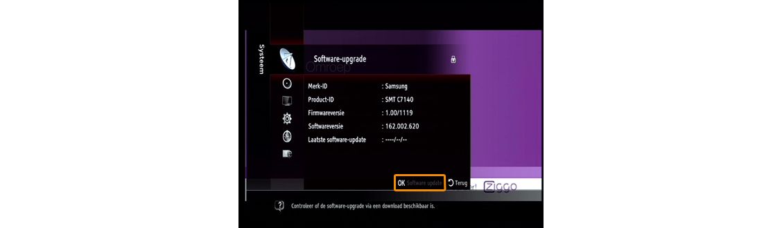

  • Samsung SMT C7140 software-update
    a.

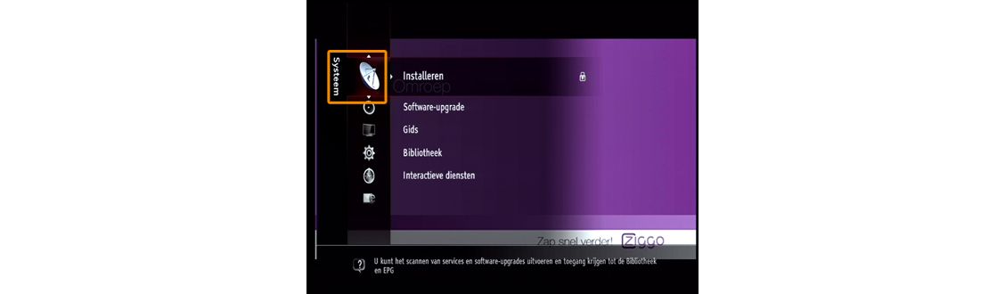

    b.
    Selecteer Systeem en druk op OK.

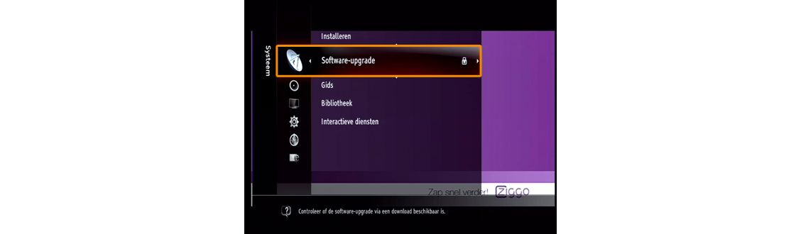

    c.
    Selecteer Software-upgrade en druk op OK.
    d.
    e.
    Is Software update wit gekleurd? Druk dan op OK. De update zal 10 tot 15 minuten duren.
    Is Software update grijs gekleurd? Dan is je Samsung ontvanger al helemaal up-to-date. Druk op de Exit-knop van je afstandsbediening om het menu te verlaten.

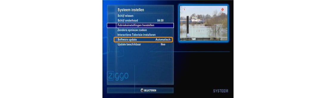

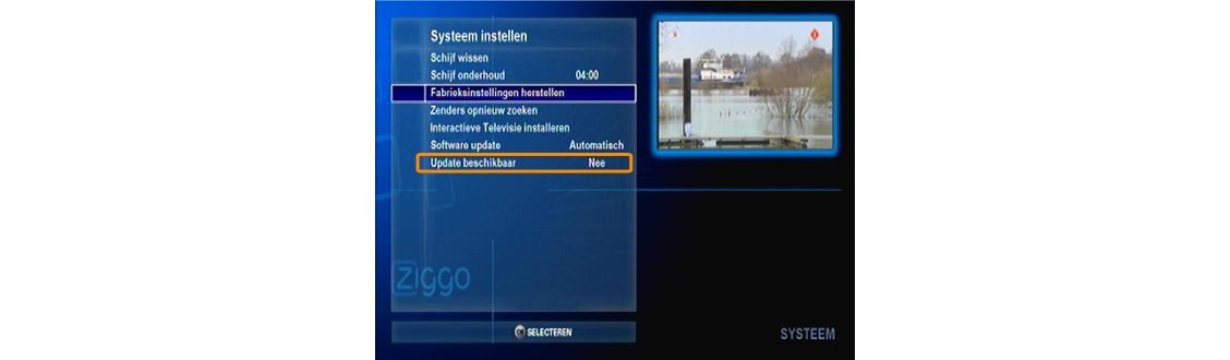

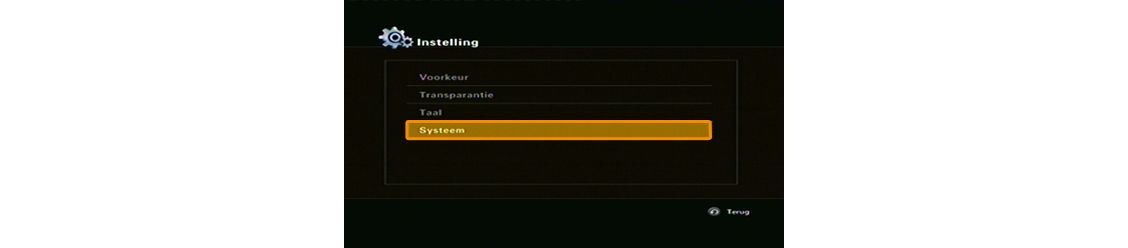

  • Samsung H3102d software-update
    a.
    Druk op de Menu-knop.
    b.
    c.
    Ga naar Systeem en druk op OK.
    d.
    Controleer of Software update op Automatisch staat. Is dit niet het geval? Selecteer deze optie en druk dan op het pijltje naar rechts.
    e.
    Staat er Update beschikbaar Ja ? Zet de ontvanger uit en daarna weer aan. De ontvanger vraagt je hierna om de update uit te voeren. De update zal 10 tot 15 minuten duren.
    Staat er Update beschikbaar Nee ? Dan is je Samsung ontvanger al helemaal up-to-date. Druk op de Exit-knop van je afstandsbediening om het menu te verlaten.

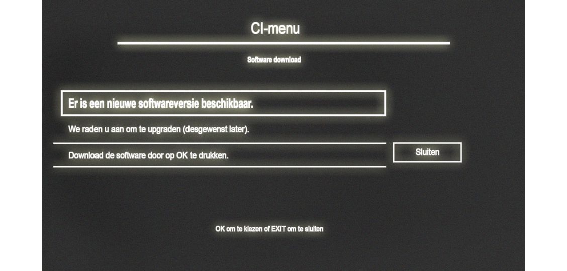

  • Ziggo CI+ Module software-update
    Software-updates voor je CI+ Module kun je niet missen. Zodra een software-update beschikbaar is krijg je bij het aanzetten en zappen een melding in beeld. De melding kan per toestel iets verschillen. Door bij deze melding op OK te drukken start de update. Het is niet nodig om deze sofware handmatig te controleren of te installeren.
    Zie je geen melding? Zet je tv dan eens uit en weer aan en zap naar RTL 4. Dit is een van de zenders waar de melding naar voren komt. Als er een update beschikbaar is krijg je weer de melding te zien. Toch geen melding? Dan is je tv al helemaal up-to-date.

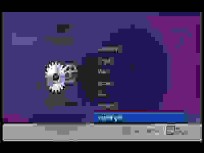

  • Homecast Montana SD
    a.
    Druk op de Menu-knop van de afstandsbediening van je digitale ontvanger.
    b.
    c.
    d.
    Is Software update wit gekleurd? Selecteer dan deze optie en druk op OK. De update zal 10 tot 15 minuten duren.
    Is Software update blauw gekleurd? Dan is je Homecast ontvanger al helemaal up-to-date. Druk op de Exit-knop van je afstandsbediening om het menu te verlaten.

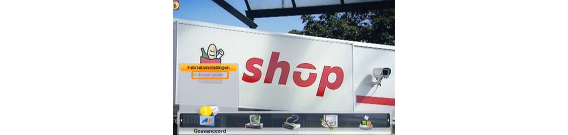

  • Homecast Colorado HD
    a.
    b.
    Ga naar Geavanceerd.
    c.
    Is Software update grijs gekleurd? Dan is je Homecast ontvanger al helemaal up-to-date. Druk op de Exit-knop van je afstandsbediening om het menu te verlaten.

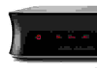

  • Ziggo Mediabox software-update
    a.
    Zet de mediabox uit met de aan-/uitknop op de achterkant.

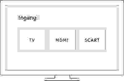

    b.
    Zet je tv aan en selecteer met de Source-knop van de afstandsbediening van je tv de aansluiting waar je mediabox op aangesloten zit. Dit is meestal een HDMI-kanaal of een AV-kanaal.
    c.
    Op de voorkant van de mediabox zit de [CH-]-knop. Houd deze knop ingedrukt. Heb je een mediabox van het merk Philips? Houd dan de [<<]-knop ingedrukt
    d.
    Houd de [CH-]-knop ingedruk met je ene hand en zet nu de mediabox weer aan met je andere hand.

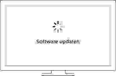

    e.
    Na +/- 5 seconden zie je op de tv de volgende melding: Software update in progress.
    f.
    De mediabox is klaar met het ophalen van de nieuwe software als je de tijd in de display van de mediabox ziet staan (deze was eerst 00.00). Het downloaden en installeren kan enkele minuten duren.

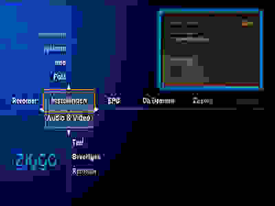

  • Cisco 8455/8485 software-update
    a.
    Als je Cisco mediabox niet voorzien is van de laatste software kun je problemen ervaren met interactieve televisie. Dit controleer je eenvoudig. Druk op de Menu-knop.
    b.
    c.
    d.
    e.
    Staat er Update beschikbaar: Ja ? Zet de ontvanger uit en daarna weer aan. De ontvanger vraagt je hierna om de update uit te voeren. De update zal 10 tot 15 minuten duren.
    Staat er Update beschikbaar: Nee ? Dan is je Cisco ontvanger al helemaal up-to-date. Druk op de Exit-knop van je afstandsbediening om het menu te verlaten.
