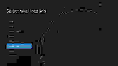

  • Locatie en taal instellen
    1.
    Je ziet op je tv-scherm een lijst met landen. Kies Nederland en druk op OK.
    2.
    Kies voor Nederlands of Engels en druk op OK.
    Lukt het om de locatie en taal in te stellen?

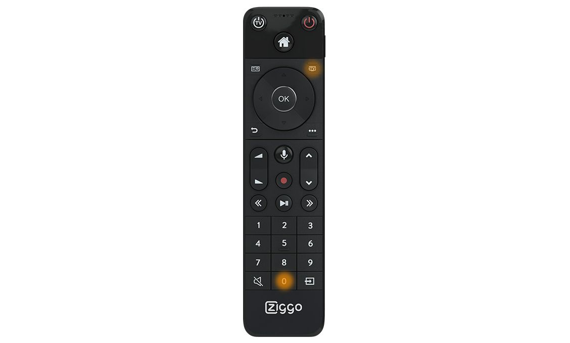

  • De afstandsbediening opnieuw koppelen
    1.
    Zet de Next Mini aan en zorg dat je in de buurt van de mediabox bent.
    2.
    Houd de standby-knop 5 seconden ingedrukt en laat hem daarna los.
    3.
    In beeld komt het koppelingsscherm voor de afstandsbediening.
    4.
    Houdt voor de koppeling 10 seconden de knop TV TV en het CIJFER 0 tegelijkertijd ingedrukt.
    Het koppelingsscherm verdwijnt nu. Het lampje op de afstandsbediening gaat knipperen.
    De koppeling kan even duren. Je krijgt een melding als het gelukt is.

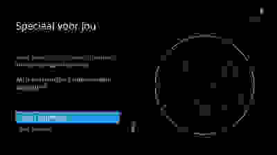

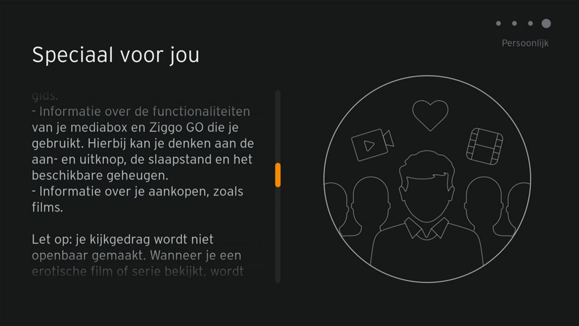

    Geef aan of je persoonlijke kijktips wilt ontvangen. Met de pijltoets omlaag ga je door de lijst.
    Op een volgend scherm kun je een persoonlijke selectie maken voor in de app Web-TV.
    4.
    Na de registratie start de mediabox opnieuw op. Je ziet daarna de zender NPO 1 en het hoofdmenu.

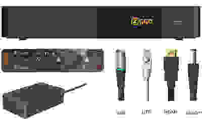

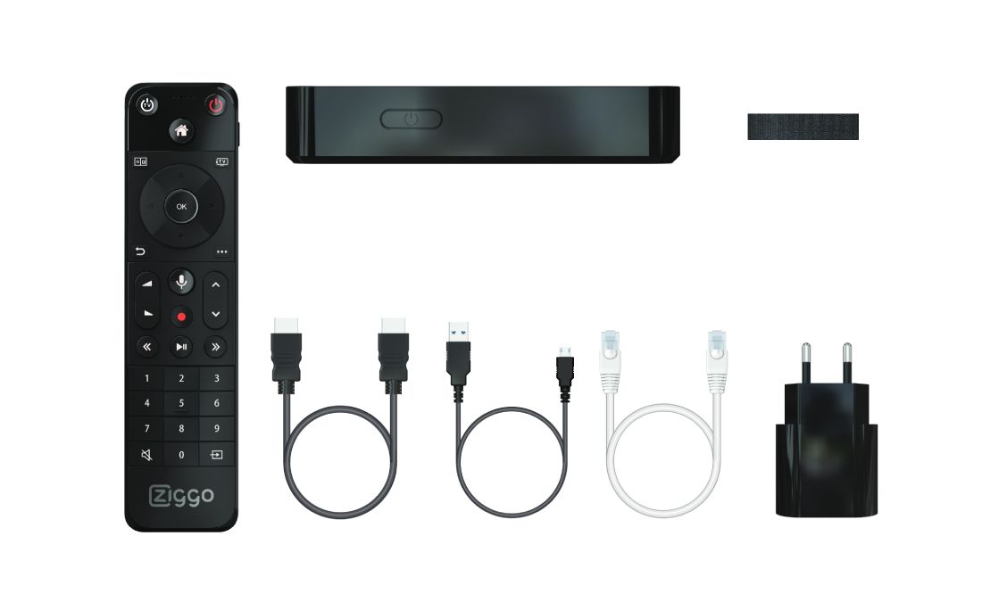

  • Pak je pakket uit
    1.
    Open de doos en kijk of dit er allemaal in zit:
    • De Next Mini
    • Een stroomstekker
    • Een USB-kabel (1,75 m)
    • Een afstandsbediening incl. batterijen
    • Een 4K HDMI-kabel (1,5 m)
    • Een internetkabel
    Mis je iets? Neem dan contact met ons op.
    2.

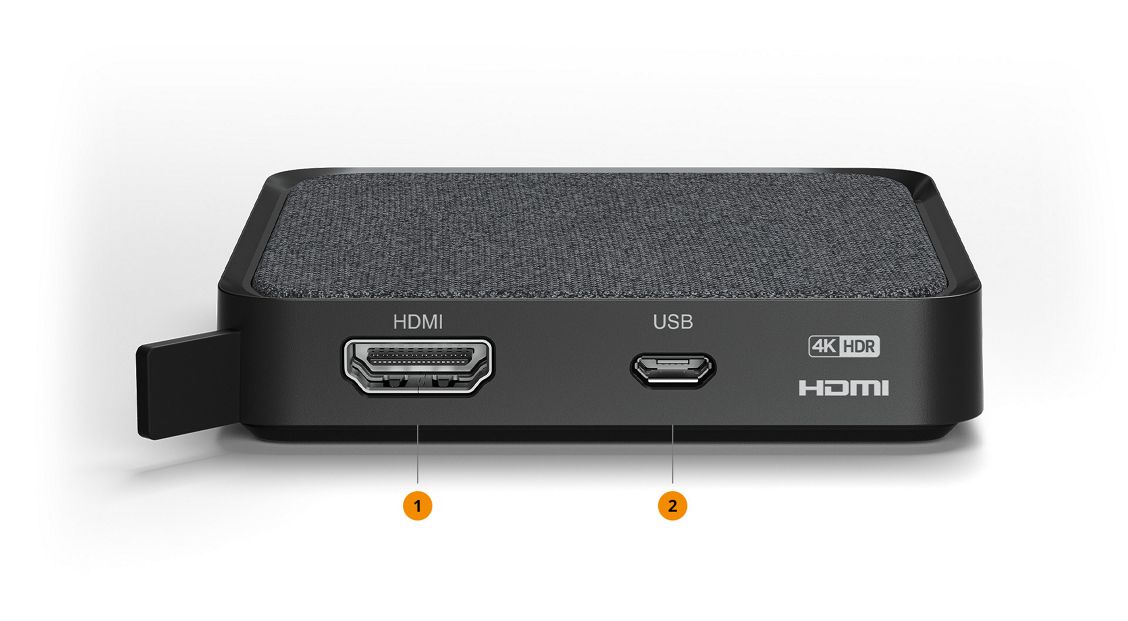

    Aan de achterlant van de Next Mini vind je de aansluitingen voor de:
    1. HDMI-kabel
    2. USB-kabel

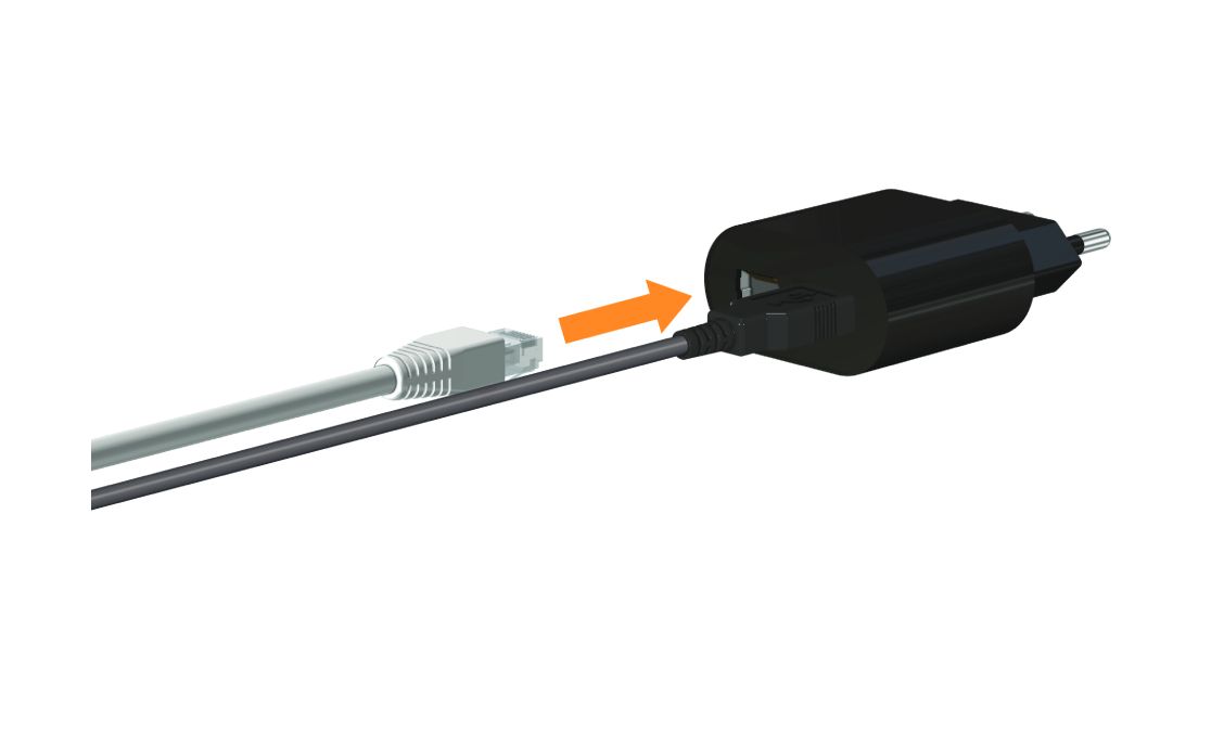

    De internetkabel moet in de stroomstekker.

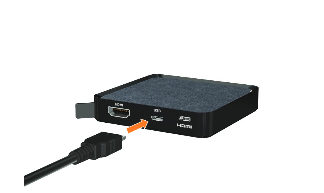

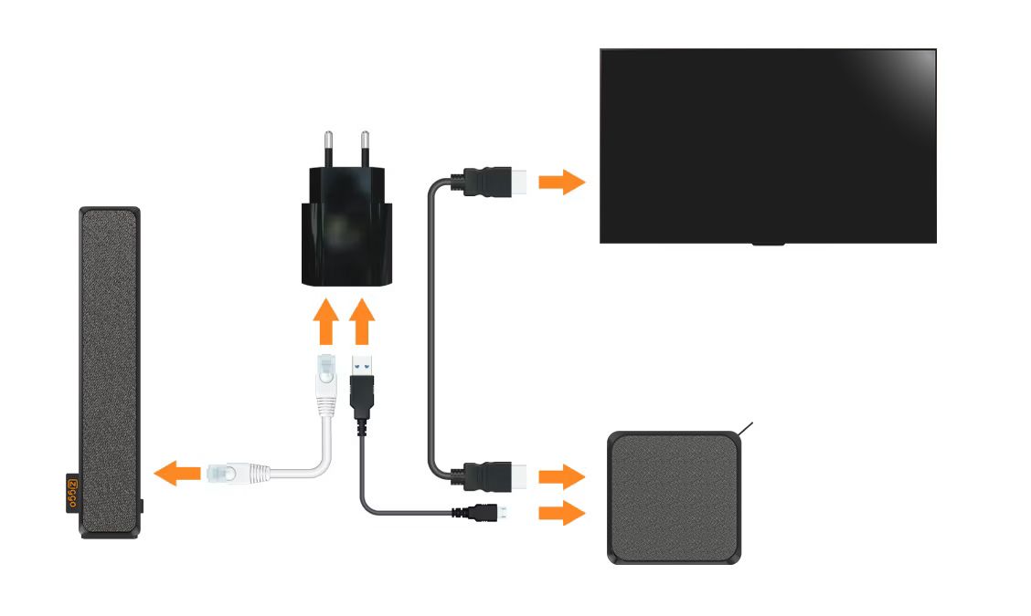

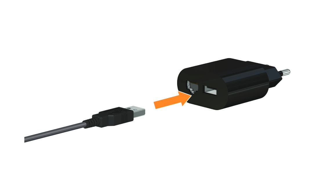

  • De Next Mini aansluiten
    1.
    Stop de USB-kabel in je Next Mini
    2.
    Stop de andere kant van de USB-kabel in de stekker
    Sluit de USB-kabel niet aan op je tv. De tv levert niet genoeg stroom voor je mediabox.
    Doe de stekker nog niet in het stopcontact! Dat volgt later.
    3.

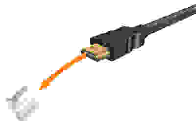

    Verwijder de plastic kapjes van de HDMI-kabel
    Gebruik de meegeleverde 4K HDMI-kabel. Verwijder de plastic beschermkapjes.
    4.
    Stop de HDMI-kabel in je Next Mini en in je tv
    Sluit de ene kant van de HDMI-kabel aan op je tv. Sluit de andere kant aan op je mediabox.
    Gebruik de 4K of UHD HDMI-ingang van je tv als je tv 4K ondersteunt. Kijk daarvoor in de gebruiksaanwijzing van je tv.
    Is de HDMI-kabel te kort?
    Bestel een 4K HDMI-kabel van 2 meter in de Ziggo webshop. Met de code geenbezorgkosten is verzenden gratis.

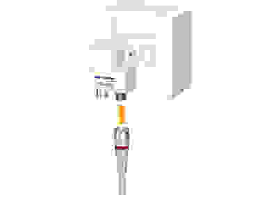

  • Ga verder bij de hoofdaansluiting
    1.
    Haal de kabel van je modem uit de hoofdaansluiting
    Zit er al een splitter op de hoofdaansluiting? Verwijder de oude splitter en kabels dan.

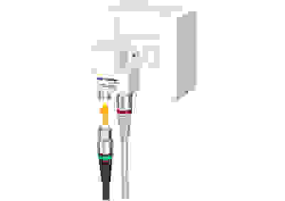

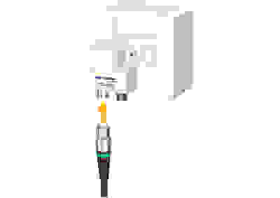

    2.
    Druk de splitter op de hoofdaansluiting

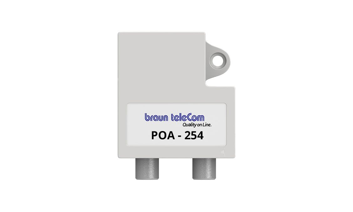

    Gebruik de meegeleverde POA-254 splitter. Die zorgt voor splitsing van het internet- en tv-signaal.
    Afbeelding van de POA-254 splitter.
    splitter POA-254

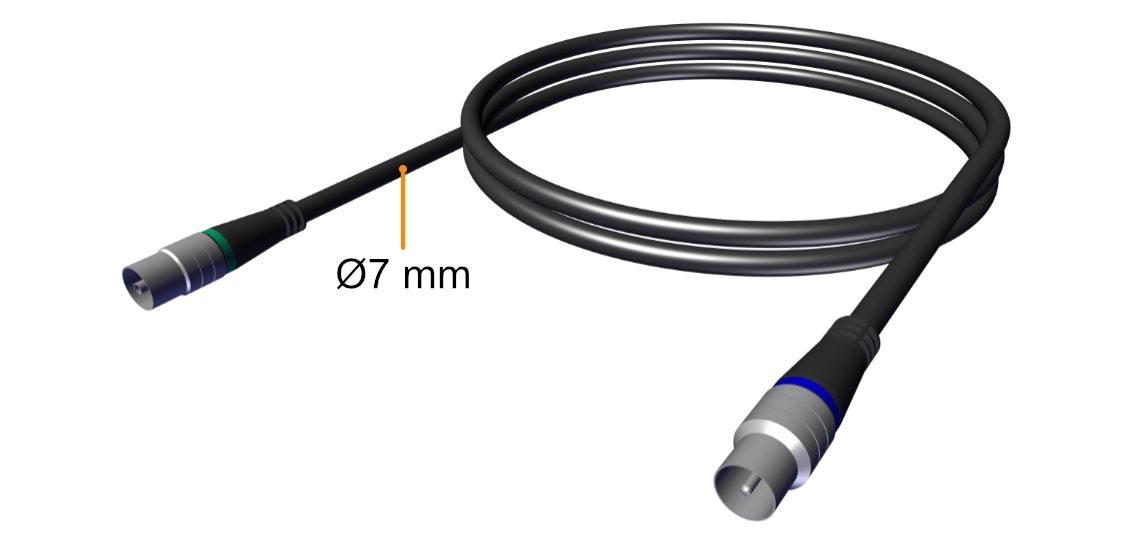

    3.
    Druk de witte kabel van het modem op de rechter aansluiting van de splitter
    Druk de coaxkabel die ook in het modem zit, in de rechterkant in de splitter. Deze kabel gaat aan de andere kant in je modem.

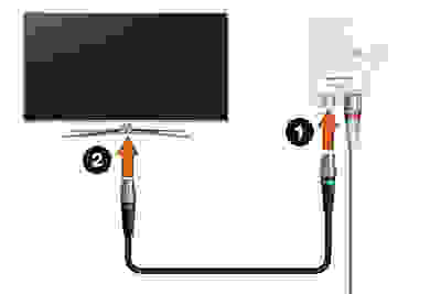

    4.

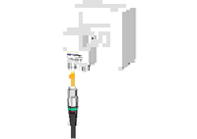

    Druk de zwarte kabel met de groene ring aan de linkerkant op de splitter
    Het andere uiteinde stop je in de mediabox Next.

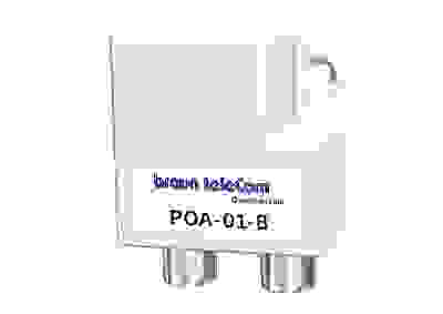

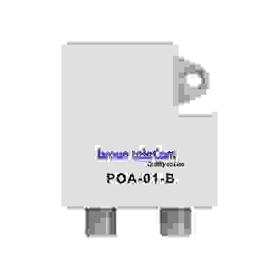

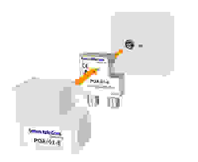

    Afbeelding van een POA-01-B splitter
    Is de coaxkabel te kort? Of een extra tv aansluiten?
    Een langere of extra coaxkabel koop je in de Ziggo webshop. Als je een 2e of 3e tv met een coaxkabel aansluit, bestel dan ook een signaalversterker en volg deze handleiding.

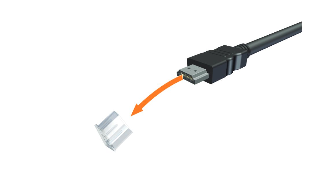

    Verwijder de plastic beschermkapjes van de HDMI-kabel.

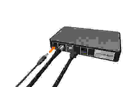

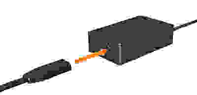

    Druk de stroomkabel in het blok.
    4.
    Druk de andere kant van deze kabel in de meest linkse opening aan de achterkant van je mediabox Next.

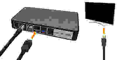

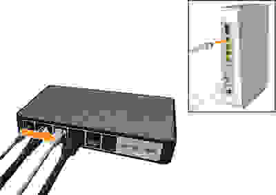

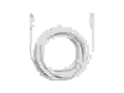

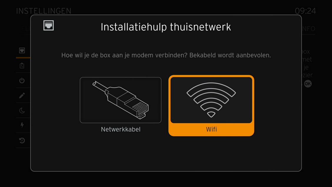

  • De mediabox Next aansluiten op het internet
    Je mediabox Next heeft internet nodig om een film of serie te kijken wanneer jij dit wilt. Dit heet On Demand kijken. Ook voor het terugkijken van een tv-programma, Replay TV, heb je internet nodig.
    Met een internetkabel werkt het internet op de Next het beste. Bekijk onze tips voor bekabeld aansluiten van je mediabox.
    1.
    Duw de bijgeleverde internetkabel in de internetaansluiting van de Mediabox Next.
    2.
    Stop daarna de internetkabel in je modem.
    Mediabox Next met internetkabel op modem aangesloten
    Is de mediabox aangesloten met een internetkabel?

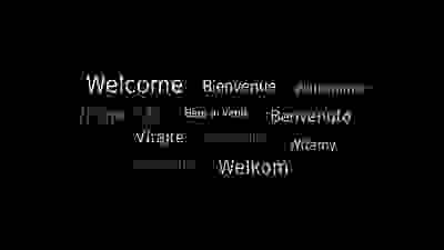

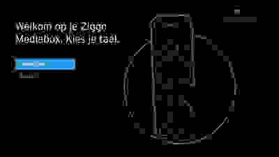

  • Taal instellen
    Je ziet op je tv-scherm waar je de taal van de menu's kunt selecteren.
    1.
    2.

  • Taal instellen
    Lukt het om de taal in te stellen?
    4.

  • Taal instellen
    1.
    2.
  • Taal instellen

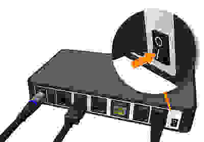

    Zet de mediabox aan door de aan/uit-schakelaar naar 1 (aan)  te drukken. Sla deze stap over als je mediabox deze knop niet heeft.

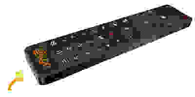

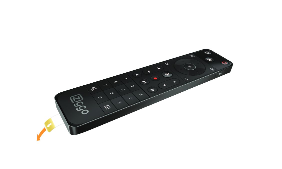

    Trek het plastic lipje onderaan de afstandsbediening van de mediabox uit de batterijhouder.

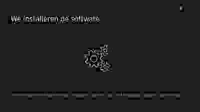

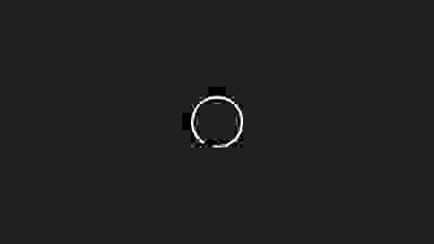

  • Mediabox bijwerken en opstarten

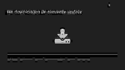

    1.
    De mediabox gaat nu de nieuwste software downloaden. Je ziet een witte voortgangsbalk.
    2.
    De mediabox start opnieuw op. Je hoeft niets te doen. Er komt automatisch weer beeld op je televisie.
    3.
    Nu  wordt de software geïnstalleerd.
    4.
    De mediabox start opnieuw op. Je hoeft niets te doen, er komt automatisch weer beeld op je televisie.
    5.
    Je ziet een draaiende cirkel op je scherm. De mediabox is aan het activeren. Dit duurt maximaal 5 minuten.
    Schakel de mediabox uit en weer aan met de knop op de achterkant. Wacht nog 5 minuten.

    • Als de box opnieuw is opgestart, zie je dat de installatie goed is verlopen.
    • Geef aan of je persoonlijke kijktips wilt ontvangen. Met de pijltoets omlaag ga je door de lijst.
    Op een volgend scherm maak je een keuze voor in de app Web-TV.
    7.
    1.
    2.
    3.
    4.
    5.
    7.

  • De afstandsbediening koppelen
    1.
    Houd de standby-knop 5 seconden ingedrukt.
    De afstandsbediening is niet automatisch verbonden met je mediabox. Wacht 30 seconden tot het koppelingsscherm voor de afstandsbediening verschijnt.
    2.
    Druk 10 seconden op een van de knoppen op de afstandsbediening.
    Het lampje op de afstandsbediening gaat knipperen. Het kan even duren voor de verbinding klaar is. Je ziet dan een melding.
    Werkt je afstandsbediening nu?

    Pak nu de afstandsbediening van de mediabox en trek het plastic lipje uit de batterijhouder.
    afbeelding van de afstandsbediening

    Zet je tv aan met de afstandsbediening. Je ziet het opstartscherm met Welkom erop.
    Zie je dit niet? Druk dan een aantal keer op de Source/AV-knop, totdat je het installatiescherm ziet.

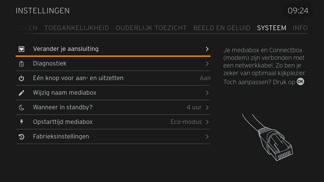

    Druk nu in het menu Instellingen, Systeem op Verander je aansluiting.

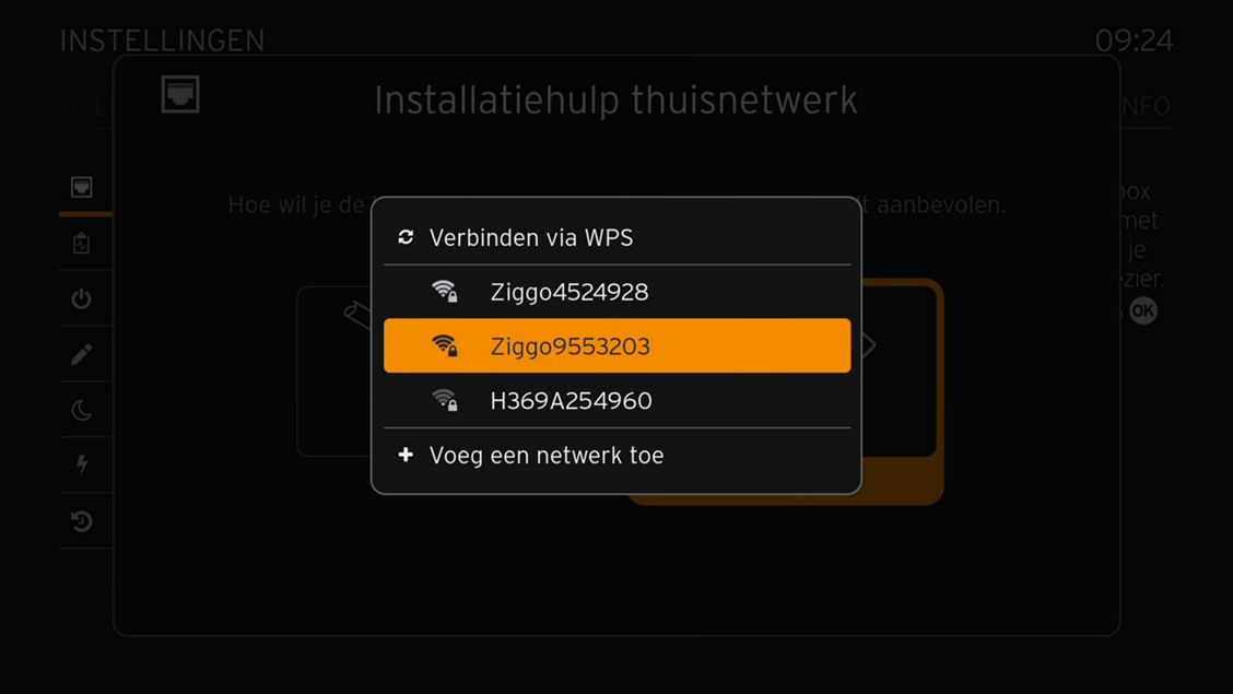

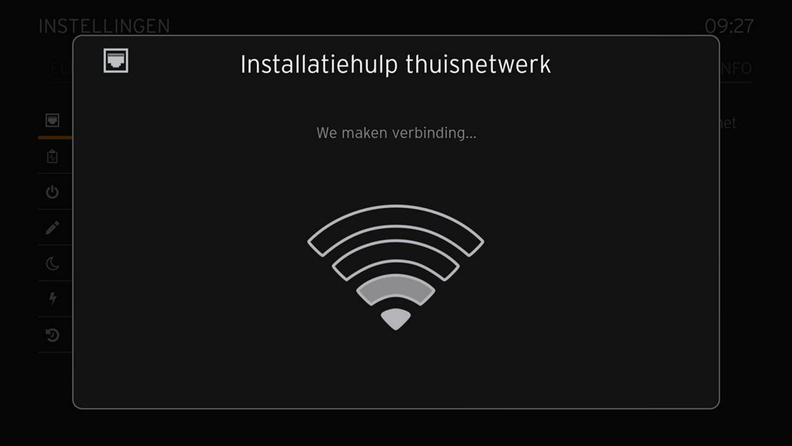

  • Wifi instellen
    1.
    Kies Wifi en druk op OK.
    2.
    Kies je eigen wifi-netwerk en druk op OK.
    3.
    Vul het wifi-wachtwoord in van je eigen wifi-netwerk en druk bij GO op OK
    4.
    De Next Mini maakt verbinding met je wifi-netwerk.
    Soms gaat de mediabox nu de nieuwste software installeren. Wacht dan even tot dit klaar is.
    Is je mediabox verbonden met de wifi?

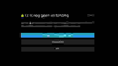

  • Probeer het tijdelijk met een internetkabel aan te sluiten
    Lukt het niet om te verbinden met je wifi-netwerk? Sluit dan je mediabox aan met een internetkabel aan je modem.
    Probeer daarna nog eens om via wifi te verbinden.
    Lukt het met een internetkabel wel?

    • Een coaxkabel
    • Een splitter POA-01B
    Splitter en coaxkabel kopen
    Een goede coaxsplitter, de POA-01B en een  coaxkabel koop je in de Ziggo webshop
    Met de code geenbezorgkosten betaal je geen verzendkosten.
    de splitter met coaxkabel
    2.
    Stop de coaxkabel in de linkerkant van de splitter
    Stop de andere kant in je tv.

  • Hoofdaansluiting aanpassen voor tv
    1.
    Gebruik een coaxkabel en druk die in de hoofdaansluiting
    Druk de andere kant van de kabel in je tv.
    2.
    Kijken op een extra tv? Gebruik een splitter
    Een splitter is bedoeld om het binnenkomende signaal te verdelen.
    Een splitter of kabel bestellen
    Deze vind je in de Ziggo webshop. Met de code geenbezorgkosten is verzenden gratis.
    3.
    Druk de splitter in de hoofdaansluiting
    Zit er al een kabel en/of oude splitter in de hoofdaansluiting? Haal deze dan eerst los.
    4.
    Druk de coaxkabel voor tv aan de linkerkant in de splitter
    Je aansluiting is nu klaar voor gebruik. Je gaat nu je tv verder instellen.

    Pak nu de afstandsbediening van de Next Mini en trek het plastic lipje uit de batterijhouder.

  • Probeer het met een internetkabel
    Lukt het niet om te verbinden met je wifi-netwerk? Gebruik dan een bekabelde verbinding om de installatie te doorlopen. In het instellingen menu kun je daarna nog eens proberen te verbinden met je wifi-netwerk.
    Sluit de internetkabel aan op je modem of router en verbindt deze met de mediabox.

  • Wifi instellen
    1.
    Druk nu in het menu Instellingen op Systeem. Kies Verander je aansluiting.
    2.
    3.
    4.
    Vul het wifi-wachtwoord in van je eigen wifi-netwerk en druk bij GO op OK.
    5.
  • De Next Mini aansluiten op het internet
    Met de bijgeleverde internetkabel werkt de Next Mini het beste. Bekijk onze tips voor bekabeld aansluiten en de voordelen van een internetverbinding via een kabel.
    Is de internetkabel te lang of te kort?
    Bestel een andere lengte kabel in de Ziggo webshop. Met de code geenbezorgkosten is verzenden gratis.
    1.
    Stop de internetkabel in de stroomstekker
    internetkabel in voedingsadapter Next Mini
    2.
    Stop de andere kant in je modem of wifi-versterker
    Stop de andere kant van de internetkabel in een internetpoort van je modem, router of wifi-versterker.
    3.
    Kijk of je alle kabels goed hebt aangesloten
    Afbeelding van hoe de kabels op het modem moeten worden aangesloten
    Is de Next Mini aangesloten met een internetkabel?

  • Open het pakket
    Dit zit er in het pakket:
    • De mediabox Next
    • De stroomstekker
    • Een afstandsbediening met batterijen
    • Een HDMI-kabel
    • Een internetkabel, UTP
    • Een coaxkabel
    Zet de mediabox Next alvast bij je tv
    Zorg dat er rondom de box wat ruimte vrij is. Het apparaat moet zijn warmte kwijt kunnen.
