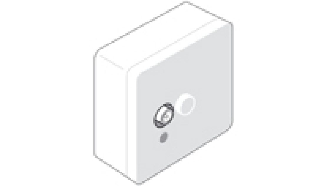

- Zoek je hoofdaansluiting. Dat is het punt waar de Ziggo kabel het pand binnenkomt. Dat is meestal in de meterkast of de kamer.

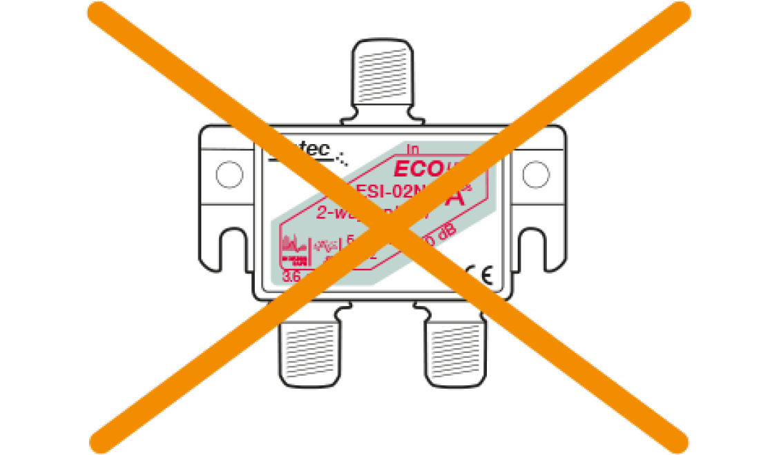

- Verwijder voor deze test eventuele splitters of versterkers van je hoofdaansluiting.
- Sluit je Mediabox XL direct aan op de hoofdaansluiting met een coaxkabel. Is de coaxkabel die je nu gebruikt te kort voor deze test? Koop dan een langere coaxkabel. Deze bestel je online in de webshop van Ziggo. Wil je liever naar een winkel? Bekijk dan de verkooppunten.
