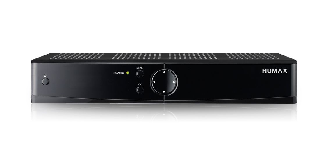

De Humax IRHD 5300c is een standaardmediabox van Ziggo. Met deze mediabox kijk je HD-televisie, bestel je On Demand films en series en kijk je programma's terug met TV Gemist.
Humax 5300c Ziggo
Eigenschappen
  • geschikt voor digitale televisie en radio in HD-kwaliteit
  • met optionele opnamefunctie
  • geschikt voor interactieve televisie
Technische specificaties
  • 1 HD-tuner
  • 1 HDMI-aansluiting
  • USB-aansluiting voor een externe harde schijf
  • 1 scartaansluiting
  • 1 optische audio (SPDIF-)aansluiting
  • 1 USB-aansluiting
  • 1 ethernetaansluiting
  • wifi via losse wifi-dongle
  • geen componentaansluiting
  • geen aan-uitknop
