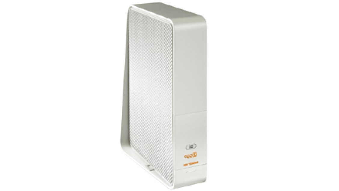

Sagemcom modem
Sagemcom
  • Wachtwoord <zie sticker achterop het modem>
  • 802.11ax Wave 2 wifi 6-standaard
  • Gelijktijdig wifi op de 2,4 GHz- en 5 GHz-frequentieband
  • WPS-ondersteuning
  • Standaard beveiligd met WPA2

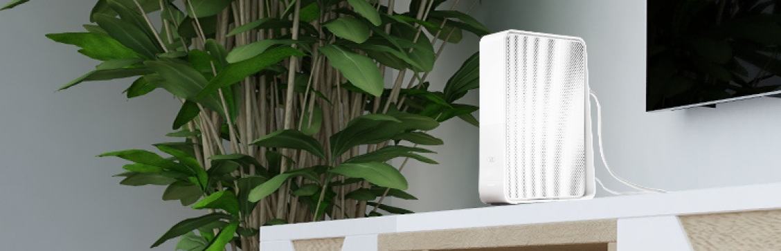

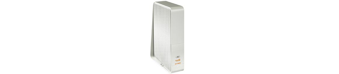

Connectbox modem
Connectbox (Arris of Compal)
  • Concurrent dualband
  • 802.11ac wifi-standaard
  • WPS-ondersteuning

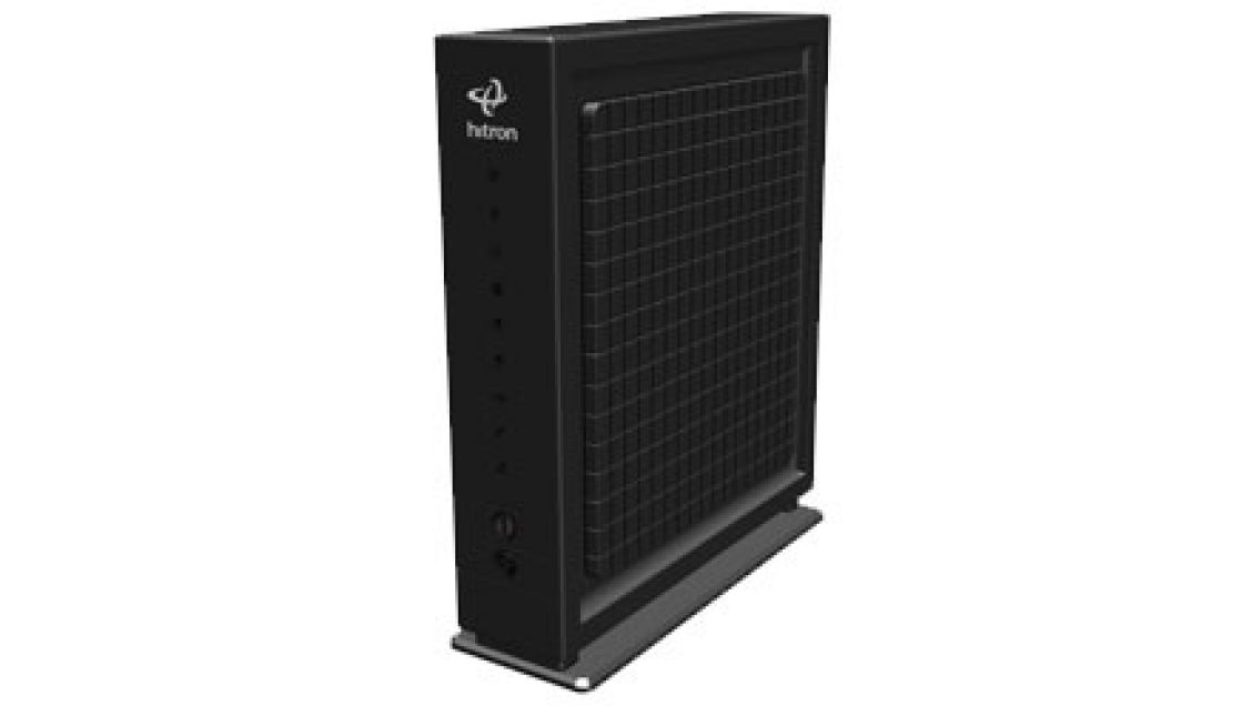

Hitron modem
Hitron CGNV4
  • Gebruikersnaam: admin
  • Wachtwoord: admin
  • Non-concurrent dualband
  • 802.11n wifi-standaard
  • WPS-ondersteuning

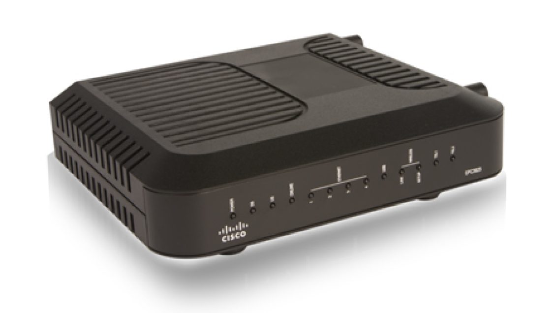

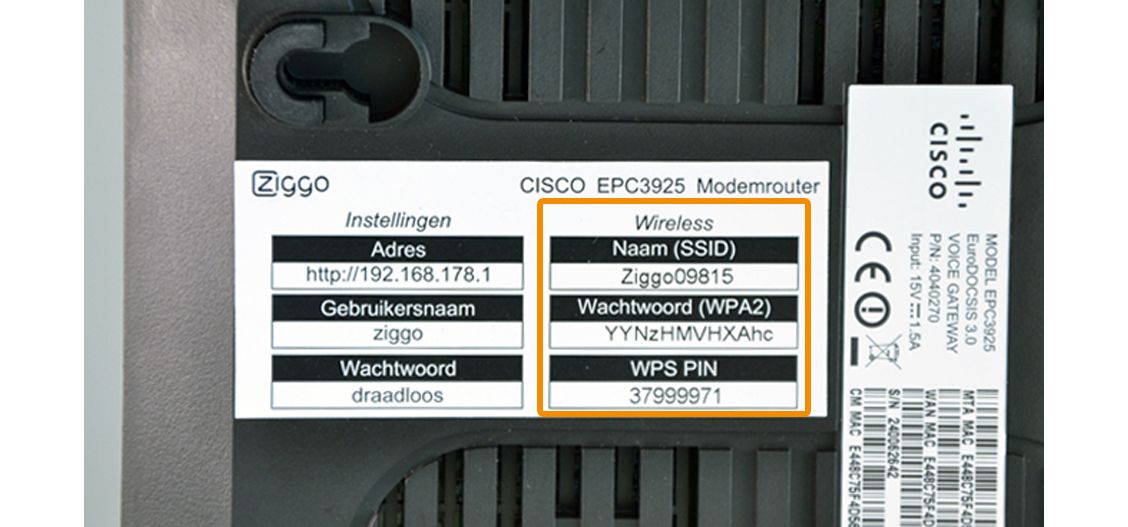

Cisco modem
Cisco EPC3925 met Ziggo SSID
  • Gebruikersnaam: ziggo
  • Wachtwoord: draadloos
  • WPS-ondersteuning

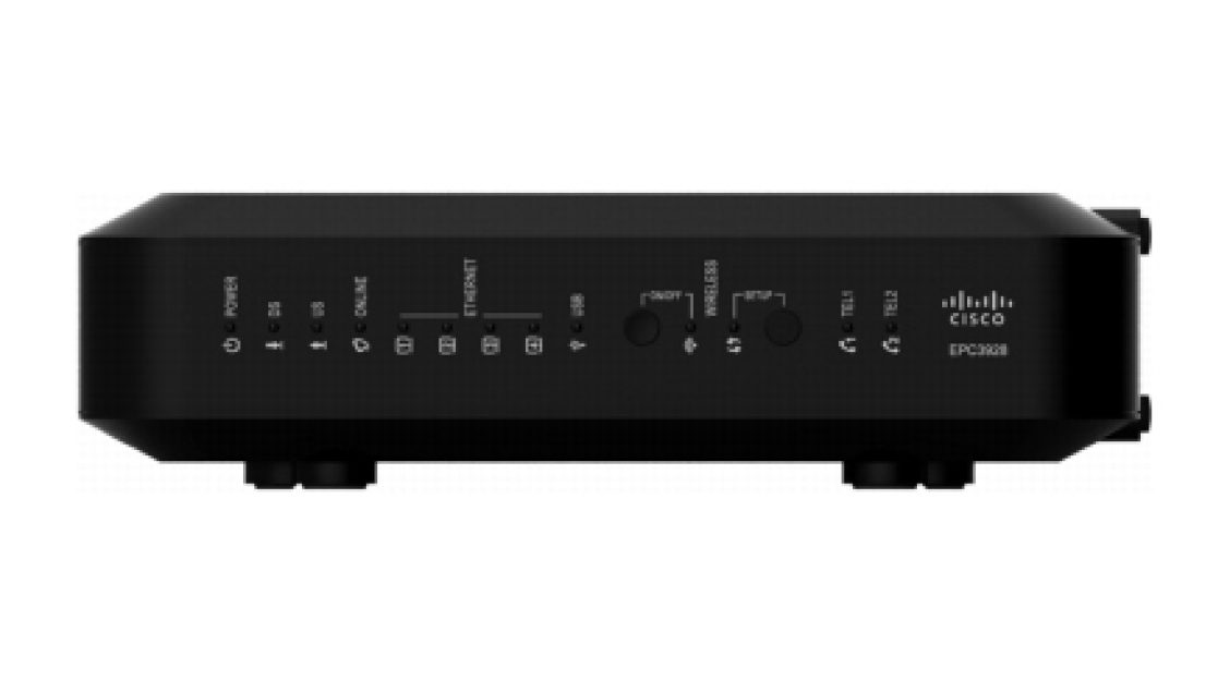

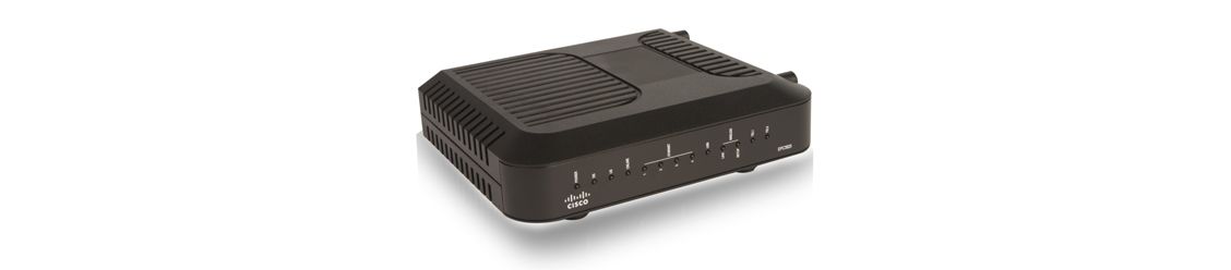

Cisco EPC3928 modem
Cisco EPC3928
  • WPS-ondersteuning

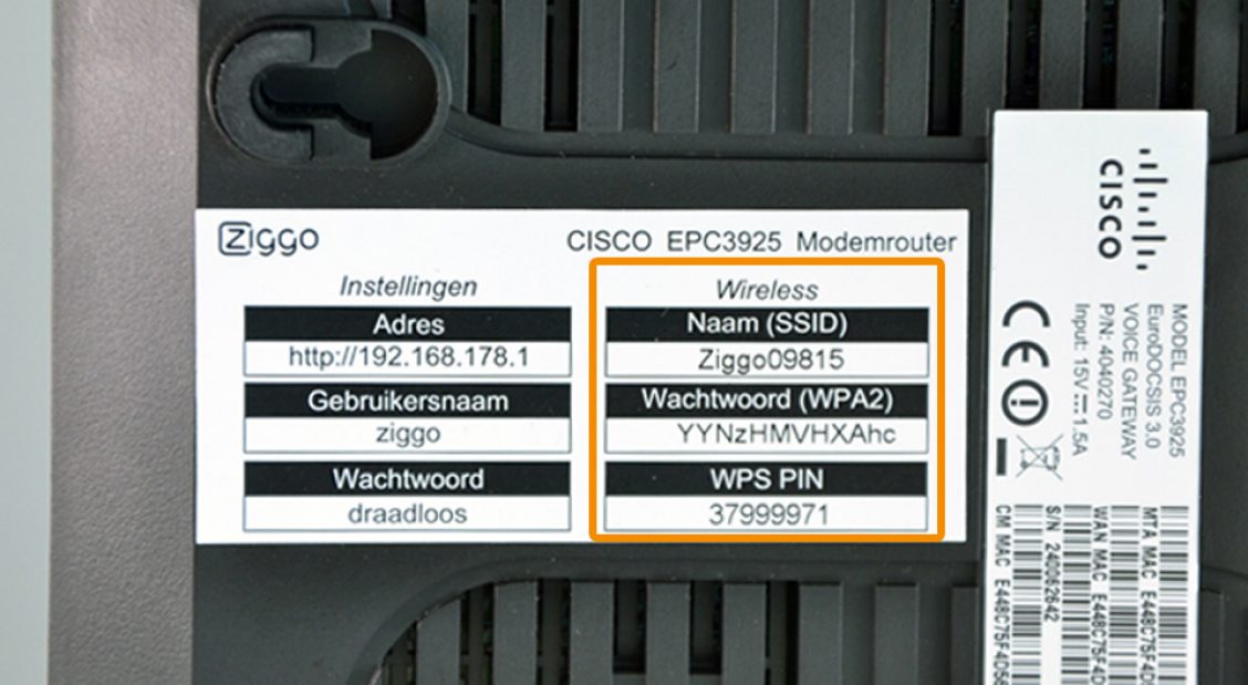

Op de onderkant van de wifi-modem of router vind je een sticker. Daarop staan de naam (SSID, de technische naam van een draadloze verbinding) en het wachtwoord van de draadloze verbinding.
