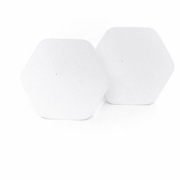

Eindelijk heb je ze binnen! De SmartWifi pods van Ziggo. Nu hoef je ze alleen nog op de juiste plek te installeren. Hiermee geef je je wifi een boost en met voldoende pods heb je altijd en overal in huis perfecte wifi.
  • Gebruik de SmartWifi app om elke pod te installeren.
  • Scan de pod en steek ze daarna in het stopcontact. Daarna vormen de pods samen één netwerk.
  • De pods optimaliseren de wifi gedurende de eerste 24 uur.
  • En is je wifi nog niet overal in huis perfect? Dan kun je makkelijk een extra pod toevoegen aan je netwerk.

1. De basis: Zo installeer je de SmartWifi pods
Sluit je de pods zonder kabel aan?
  • Plaats de pod(s) op een plek waar je nog voldoende wifi-bereik hebt. Dus niet waar je nu geen wifi hebt.
    • (Vuistregel: de onderlinge afstand tussen het modem en/of de pods kan tussen de 6 en 9 meter zijn (mét obstakels) en ongeveer 2 keer zo ver zonder obstakels.)
  • Plaats de pod(s) zoveel mogelijk in het midden van het huis.
  • Plaats de pod(s) zoveel mogelijk bij het trapgat (vooral bij betonnen vloeren).
  • Sla bij het plaatsen van pods geen verdiepingen over.
Sluit je de pods met kabel aan?
  • Plaats de pod(s) waar je geen of beperkt wifi-bereik hebt.
  • De kabel moet aan je modem en de pod verbonden zijn. Dus niet van pod naar pod.
