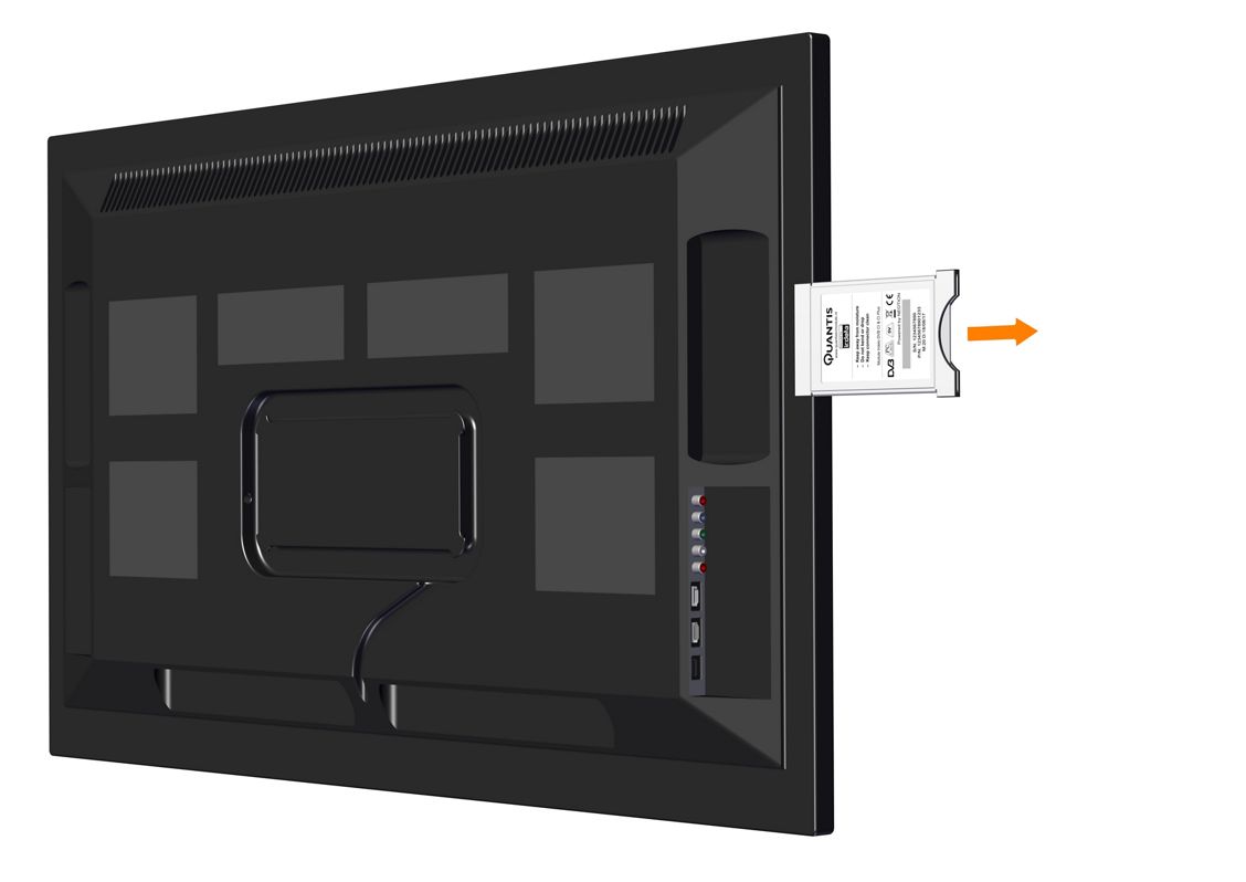

Zenders opnieuw zoeken
Je moet de tv-zenders opnieuw zoeken, omdat de foutmelding in beeld blijft. Dit duurt ongeveer 5 minuten.
Haal de smartcard (CI+ Module) daarvoor even uit je tv.
Zenders zoeken werkt anders voor elk merk en type tv. Kijk hoe het voor jouw tv werkt.
Plaats de smartcard weer terug nadat je de zenders hebt gevonden.

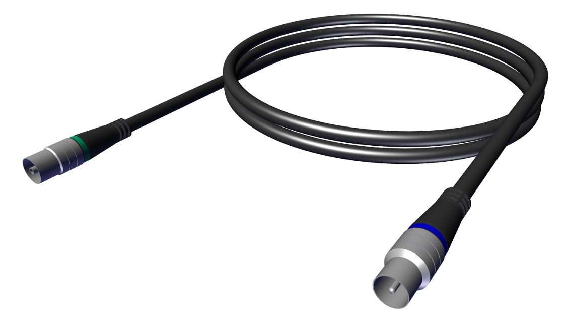

b.Controleer de kabels die je gebruikt. Voor goed tv-beeld moeten de kabels bij je thuis minimaal aan de volgende punten voldoen:
- De buitenkant van de kabel is heel en heeft geen scheurtjes of knikjes. Als je dat niet kunt zien omdat de kabel in de muur zit, controleer dan wel de andere punten.
- Er zit altijd een connector aan het eind en de kabel is nergens aan elkaar geknoopt of geplakt
- De kabel heeft een minimale dikte van 7 millimeter
- Gebruik liever niet te lange kabels. Voor kabels langer dan 10 meter kan een versterker nodig zijn.

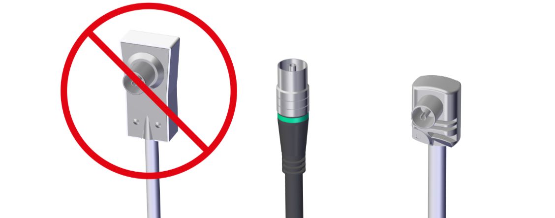

c.
Controleer nu de connectors. Dit zijn de aansluitingen aan het einde van de kabel waarmee je de kabel aansluit op je tv of mediabox. Een slechte connector kan het signaal door heel je huis namelijk verstoren.
- De connector hoort goed vast te zitten aan de kabel
- De connector is heel en zit volledig rondom de kabel bevestigd
- De connector is van metaal. Vaak zit hier nog een plastic omhulsel omheen.
- Metalen connectoren zijn goed afgeschermd en minder gevoelig voor stoorbronnen
Loop alles na en druk voor de zekerheid alle kabels goed aan. Heb je ergens een connector in huis die afwijkt van de punten hierboven?

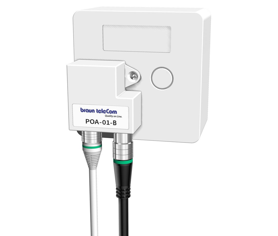

d.
Controleer nu de splitter. Als je op meer dan 1 tv wilt kijken, gebruik je een splitter. Die zie je hieronder op het plaatje.
- De splitter moet volledig van metaal zijn
- Alle aansluitingen op de splitter zijn in gebruik, of afgedekt.
- Heb je bijvoorbeeld een driewegsplitter, maar gebruik je maar twee kabels? Dan is het beter om een andere splitter met 2 uitgangen te gebruiken.

- Een kabel die lang genoeg is. Deze kun je bestellen in onze webshop.
