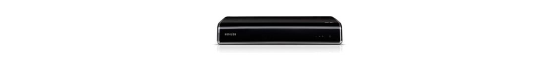

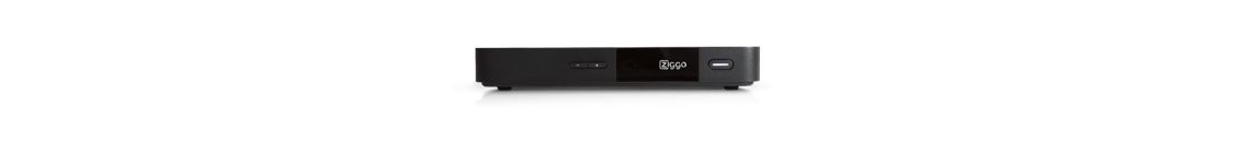

  • Kijk je tv met een kastje (mediabox)?
    Mediabox Next
    Mediabox XL
    Op de afbeelding zie je 2 van onze tv-kastjes. Kijk je tv met een kastje?

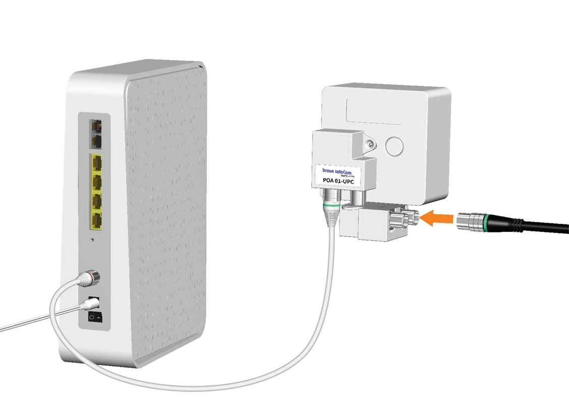

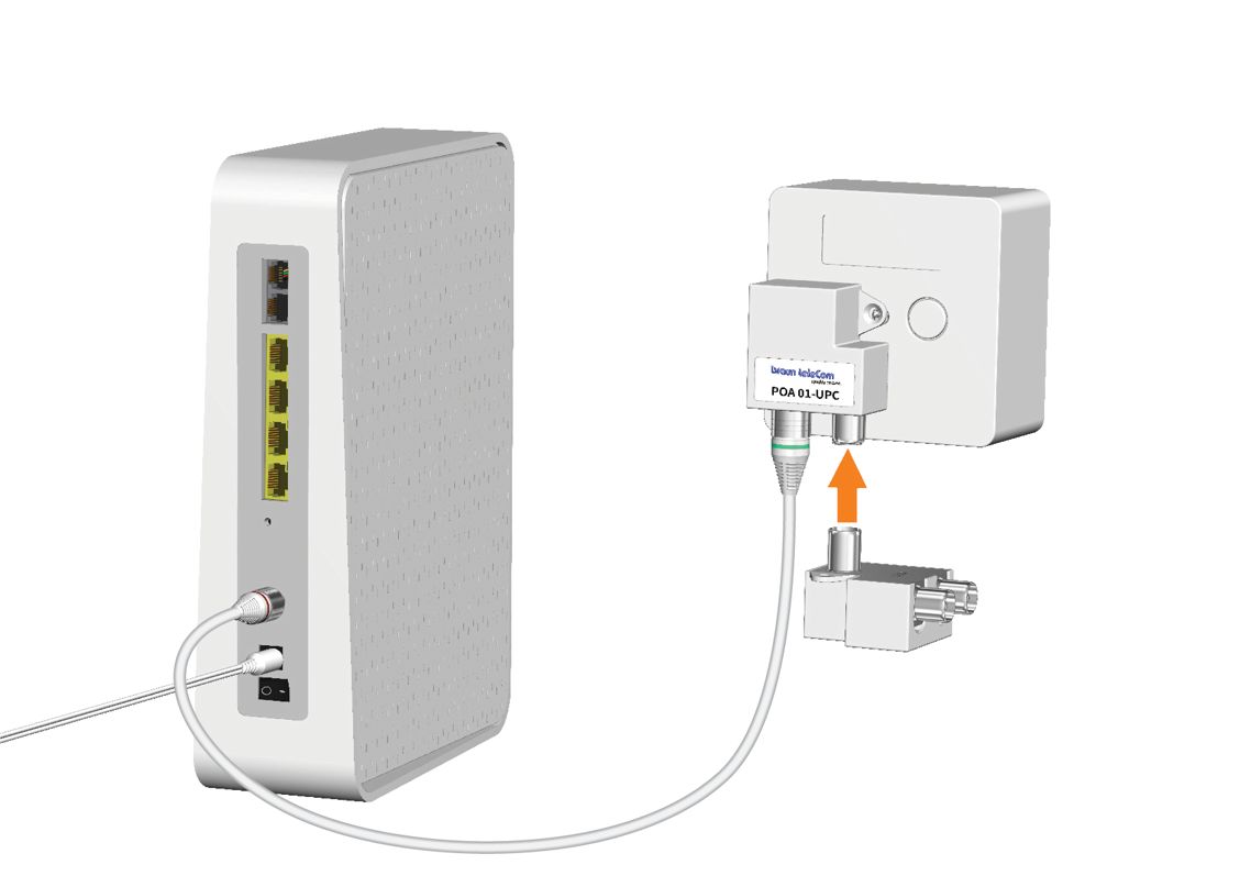

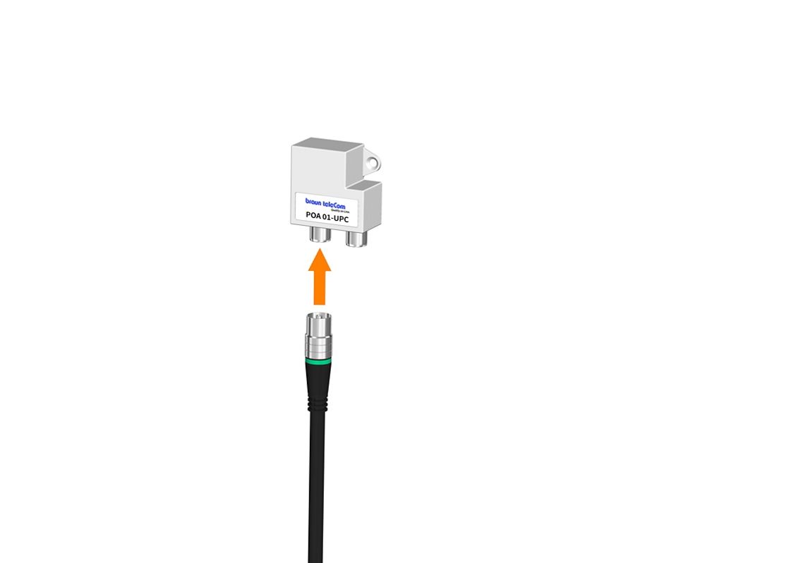

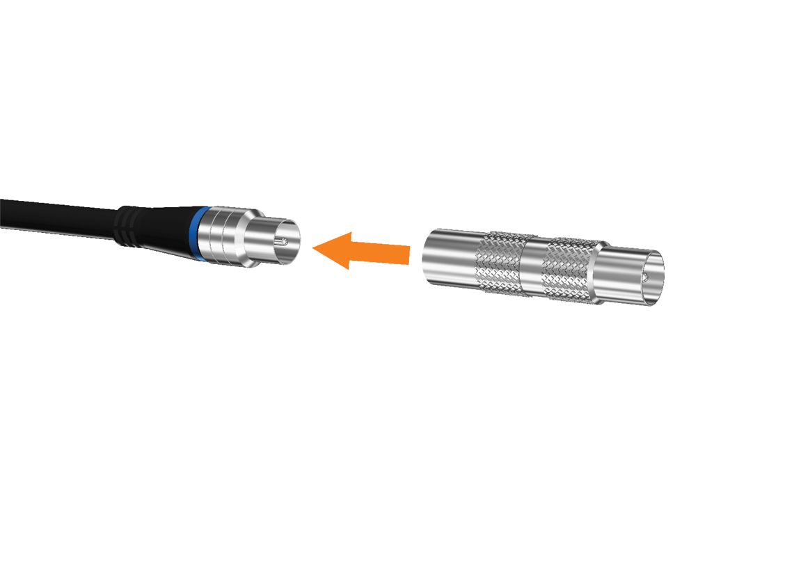

  • De Digitale radio ontvanger aansluiten
    In deze stap kan het zijn dat je een extra splitter nodig hebt (de POA-01). Deze kun je gratis bij ons bestellen. Neem daarvoor even contact met ons op.
    a.
    Zet eerst je toestellen uit.
    b.
    Verwijder de splitters en coaxkabels tussen de wandcontactdoos en je modem, tv en geluidsapparatuur.
    c.
    Verwijder ook de coaxkabel uit je geluidsapparatuur.
    d.
    Plaats de splitter (POA-01) op de tv-uitgang op de wandcontactdoos.
    Heb je al een POA-01 op de wandcontactdoos zitten, dan kun je deze hergebruiken.
    Gebruik je een andere splitter? Vervang deze dan door de POA-01. Deze kun je gratis bij ons bestellen. Neem daarvoor contact met ons op.
    e.
    Sluit de coaxkabel van je modem aan op de linkeruitgang van de splitter.
    f.
    Plaats nu de extra splitter (POA-01) aan op de rechteruitgang van de 1e splitter.
    Heb je een extra splitter nodig en heb je die niet? Deze kun je gratis bij ons bestellen. Neem daarvoor contact met ons op.
    g.
    Sluit de coaxkabel van je tv aan op de rechteruitgang van de 2e splitter.
    h.
    Pak de coaxkabel die je voor je geluidsapparatuur gebruikte. Draai deze om.
    i.
    Sluit nu deze coaxkabel aan op de linkeruitgang van de 2e splitter.
    j.

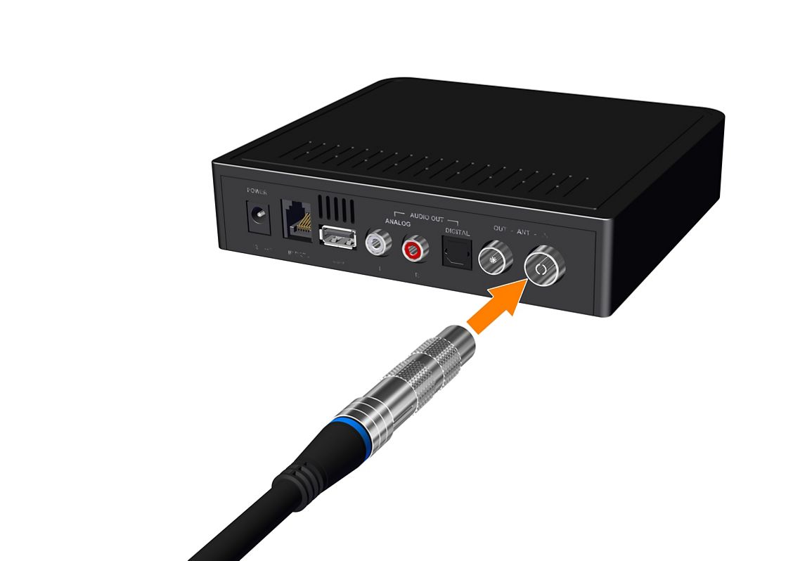

    Pak de meegeleverde adapter en sluit deze aan op het andere uiteinde van de coaxkabel die naar de Digitale radio ontvanger gaat.
    k.
    Sluit de coaxkabel met adapter aan op de IN van de Digitale radio ontvanger.

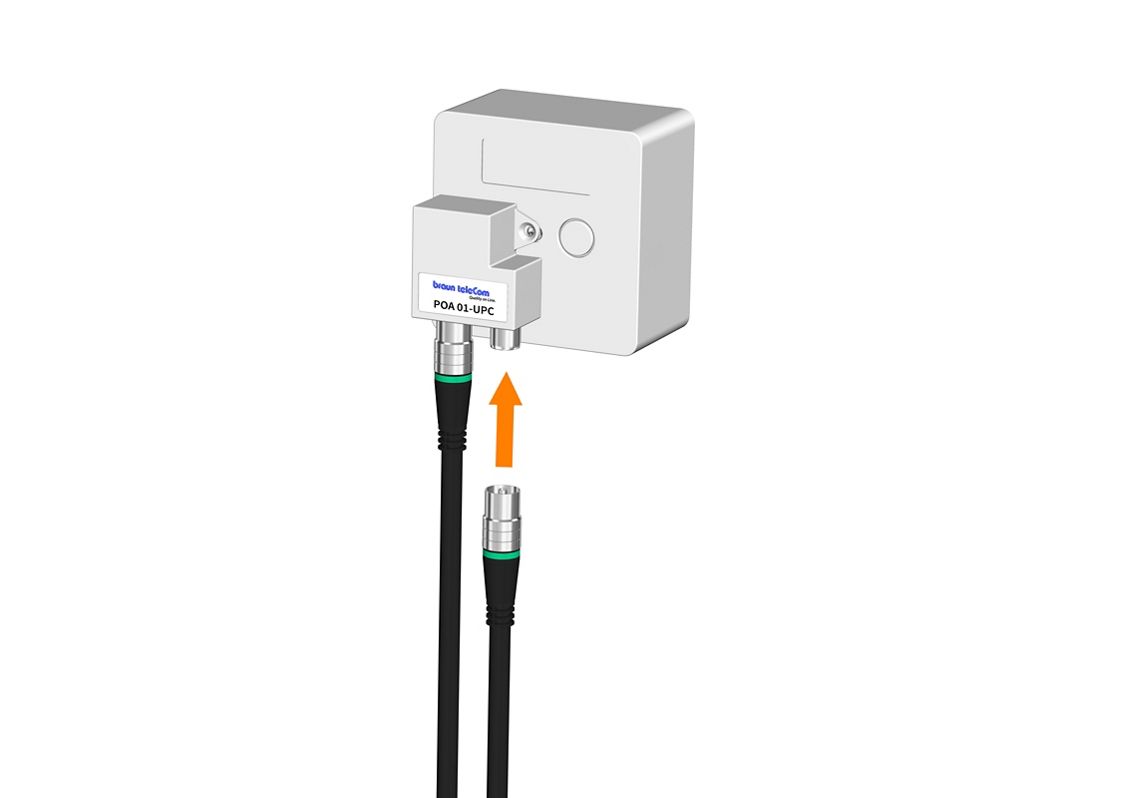

    f.
    Sluit de coaxkabel van je tv of mediabox aan op de linkeruitgang van de splitter.
    De kabel in je tv kun je nu ook weer aansluiten als je deze had losgehaald.
    Kabel uit opdruksplitter halen

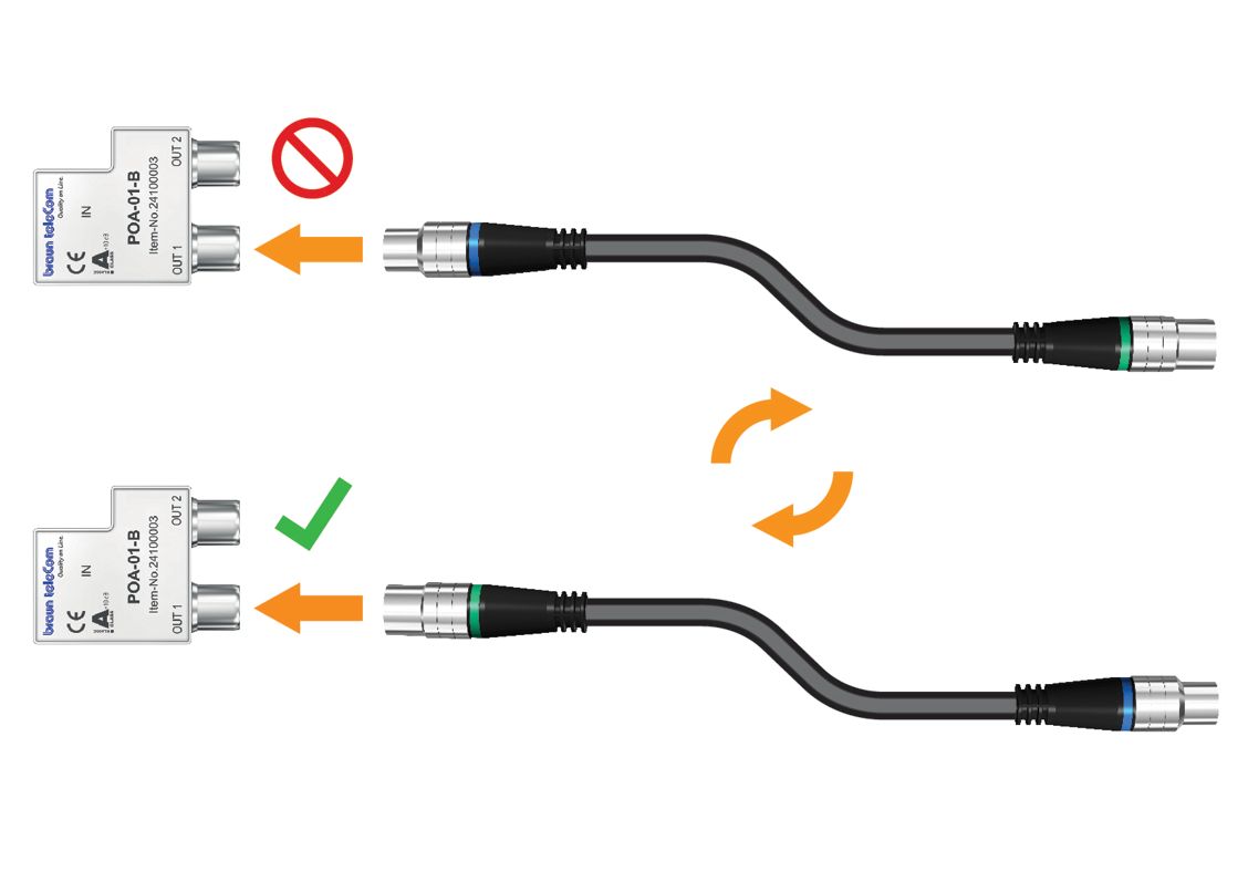

    h.
    Sluit deze coaxkabel aan op de andere uitgang van de splitter.
    i.
    Pak nu de meegeleverde adapter en sluit deze aan op het andere uiteinde van de coaxkabel die naar de Digitale radio ontvanger gaat.
    j.
    Sluit deze coaxkabel met adapter aan op de IN van de Digitale radio ontvanger.

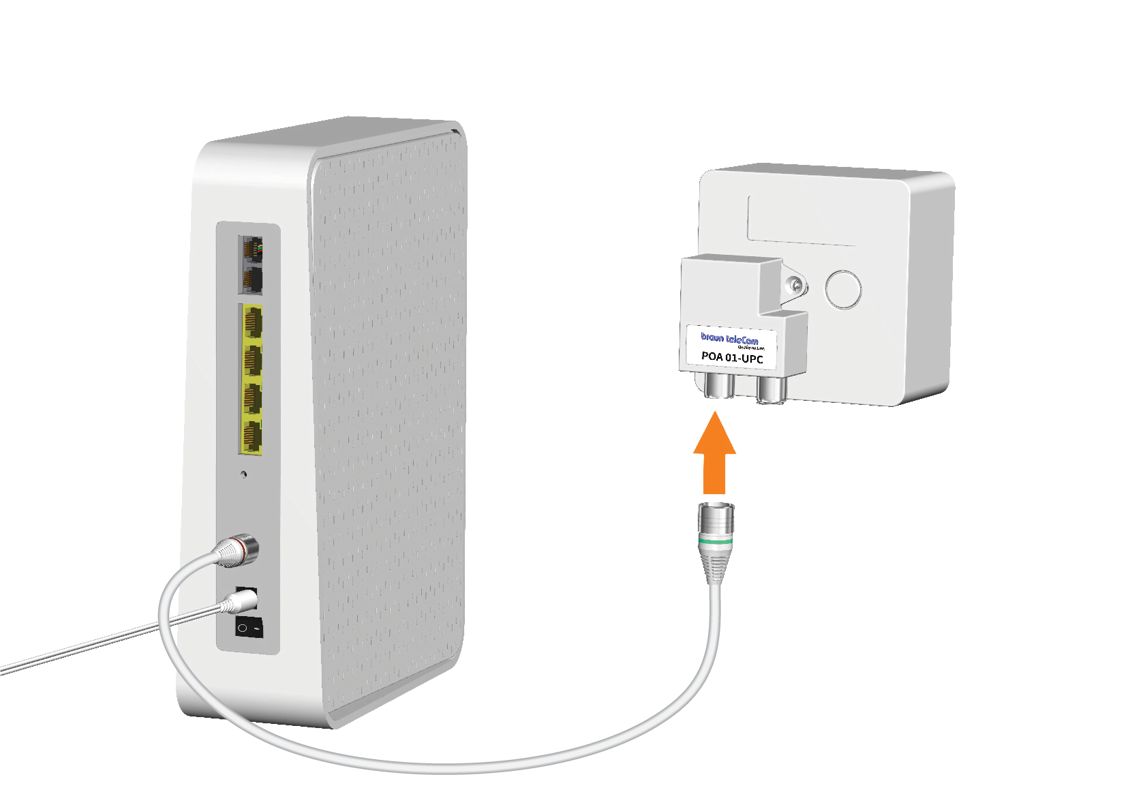

  • Heb je een modem van Ziggo?
    Heb je bijvoorbeeld een modem zoals afgebeeld? Op de afbeelding zie je ons zwarte modem (Technicolor), ons SmartWifi modem (Connectbox) en SmartWifi modem Giga (Connectbox Giga).
    a.
    b.
    Verwijder de coaxkabels en splitters tussen de wandcontactdoos en je geluidsapparatuur en tv.
    c.
    d.
    Gebruik je de tv-uitgang niet voor de coaxkabel van de tv? Dan heb je de splitter niet nodig en kun je verder met stap f.
    e.

    Pak de coaxkabel die naar je geluidsapparatuur ging en draai deze om. Sluit deze kabel aan op de andere uitgang van de splitter of op de tv-uitgang (als je geen splitter gebruikt).
    g.
    h.

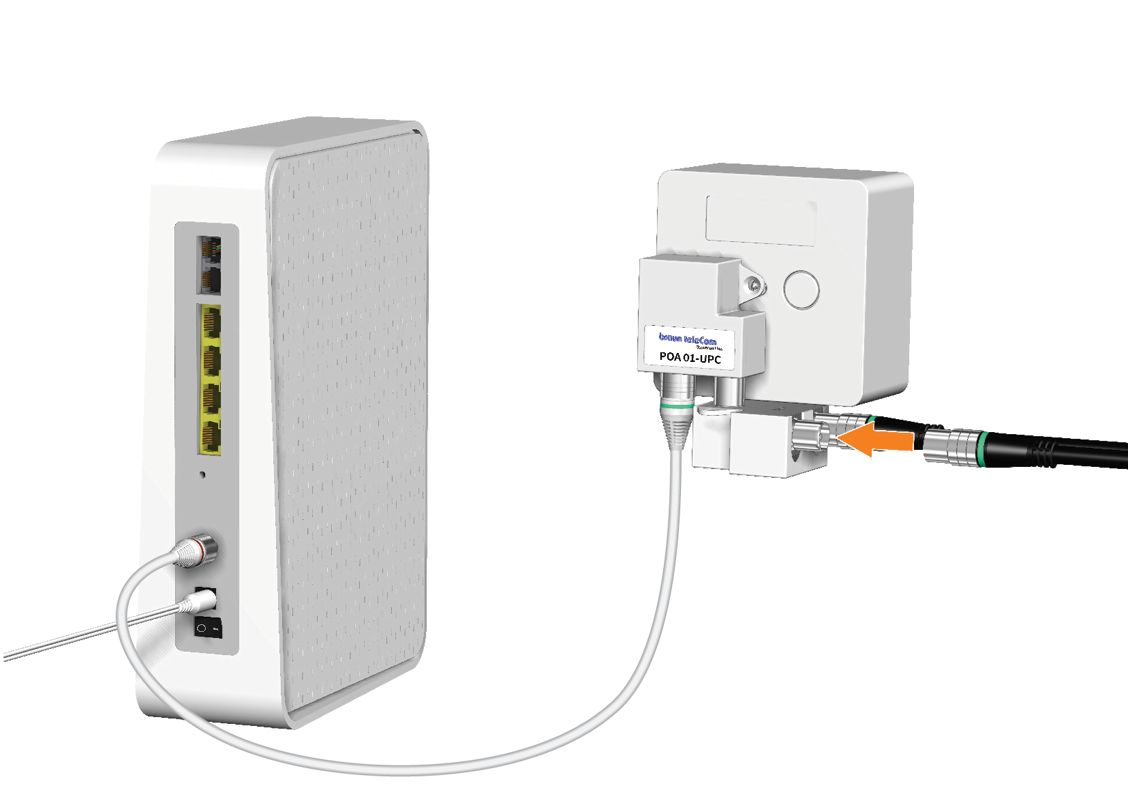

    a.
    b.
    c.
    d.
    e.
    f.
    g.
    h.
    i.
    Sluit deze kabel aan op de linkeruitgang van de 2e splitter.
    j.
    k.

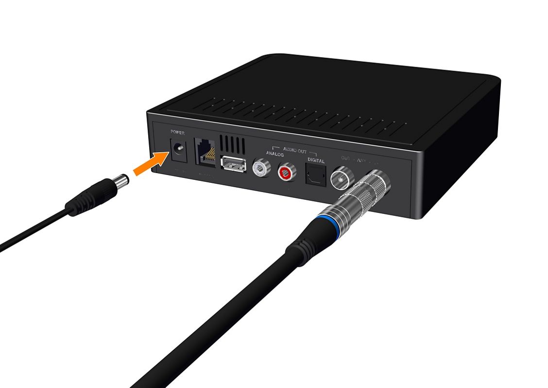

  • De digitale radio ontvanger aansluiten
    a.
    Sluit de voeding aan op de voedingaansluiting van de ontvanger en steek de stekker in het stopcontact.
    Sluit de stroomkabel aan
    b.
    Sluit nu de ontvanger aan op je geluidsapparatuur. Gebruik hiervoor de Tulp/RCA kabels of de digitale S/PDIF uitgang.
    Heb je een andere kabel, verloopstekker of omvormer nodig? Deze kun je kopen in een (online) elektronica winkel zoals allekabels.nl.
    RCA (tulp) en SPDIF kabel
    c.
    Zet je geluidsapparatuur aan en kies de bron waarop de ontvanger aangesloten is.
  • Digitale radio ontvanger instellen
    a.
    Plaats de meegeleverde batterijen in de afstandsbediening.
    b.
    De Digitale radio ontvanger staat automatisch aan. Het scherm meldt: welcome.
    Kies je taal & land met de pijltjes en bevestig elke keer met OK.
    c.
    Kies voor Ziggo als operator en bevestig met OK.
    d.
    Bevestig met OK het voorgestelde netwerk-ID 04444.
    e.
    De ontvanger zoekt automatisch alle beschikbare radiozenders. Nadat de ontvanger alle zenders heeft gevonden, schakelt hij automatisch naar NPO Radio 1.
    f.
    Kies je favoriete radiozender met de meegeleverde afstandsbediening.
    We hebben op zenders op een rijtje gezet in ons digitale radio-overzicht
