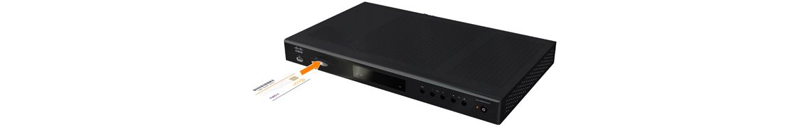

  • Herstart de mediabox
    a.
    Haal de stroomstekker van de mediabox uit het stopcontact.
    b.
    Haal de smartcard uit de mediabox.

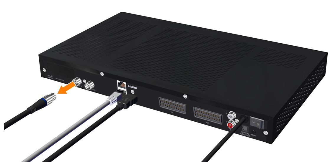

    c.
    Koppel de coaxkabel aan de achterkant van de mediabox los.
    d.
    Wacht tenminste 5 seconden en doe dan de stekker weer in het stopcontact.
    e.
    Wacht tot de mediabox is opgestart. Dit duurt ongeveer 60 seconden. Je ziet nu een E48- of E52-melding
    f.
    Zet de mediabox op een andere zender.
    g.
    Sluit nu de coaxkabel aan op de mediabox. De E48- of E52-melding zal nu veranderen in de melding E04 Plaats smartcard.
    h.
    Plaats de smartcard met het logo naar beneden in de digitale ontvanger. Na maximaal 30 seconden hoor je weer beeld te hebben.

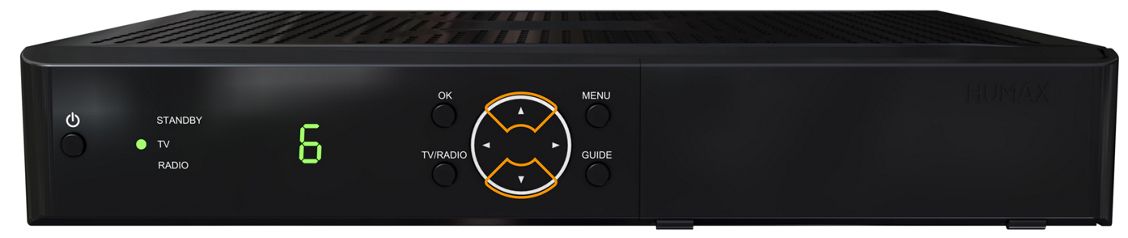

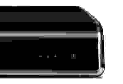

  • Knoppen op de mediabox
    Op mediaboxen van Humax zit aan de voorkant vaak een aantal knoppen om bijvoorbeeld te zappen of het volume aan te passen.
    Controleer of je kunt zappen naar een andere zender. Dat doe je met de knop CH˄ of het pijltje omhoog. De knoppen kunnen ook achter een klepje zitten dat je naar voren haalt.
    Reageert je mediabox op de knoppen aan de voorkant van de mediabox?

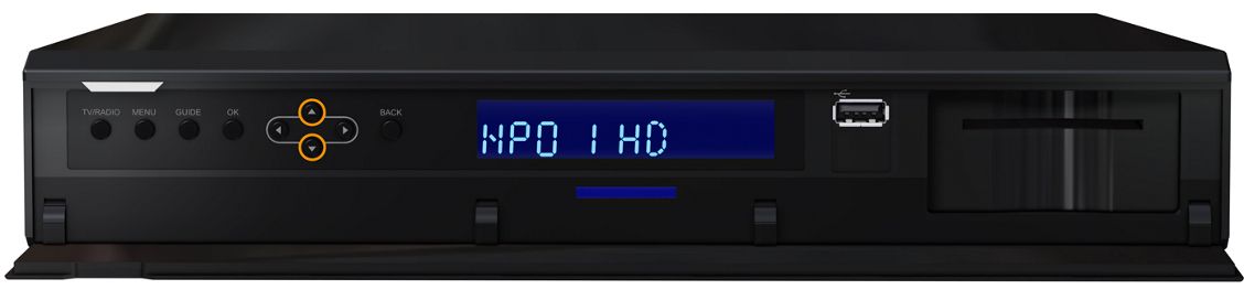

    Op de Mediabox XL zit aan de voorkant een aantal knoppen om bijvoorbeeld te zappen of het volume aan te passen.
    Controleer of je kunt zappen naar een andere zender. Dat doe je met de knop CH+.

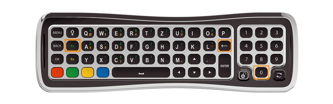

  • De afstandsbediening opnieuw instellen
    a.
    We gaan de afstandsbediening opnieuw koppelen aan je Mediabox XL. Pak hiervoor de Horizon afstandsbediening en ga in de buurt van de Mediabox XL zitten. Zorg ervoor dat je de Mediabox XL recht voor je ziet.
    b.
    Draai de afstandsbediening met de toetsenbordzijde naar boven.
    c.
    Druk eerst op de groene [FN]-knop en houd deze ingedrukt, druk dan ook op de [Del]-knop en druk dan op de [0]-knop. Het is de bedoeling dat je uiteindelijk alle drie de knoppen indrukt.
    d.
    Laat de toetsen pas los als de knop met het slotje op de toetsenbordzijde van de afstandsbediening begint te knipperen. De afstandsbediening is nu teruggezet naar de fabrieksinstellingen.
    Knippert het slotje niet? Dan kan het zijn dat de toetsenbordzijde van je toetsenbord op slot staat. Druk dan één keer op het slotje en herhaal bovenstaande stappen.

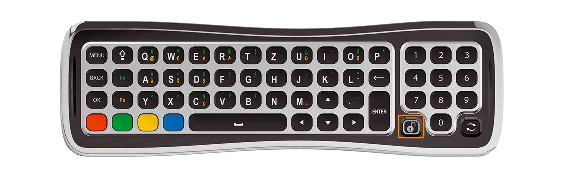

  • De afstandsbediening opnieuw koppelen
    a.
    We gaan de afstandsbediening opnieuw koppelen aan je Mediabox XL. Pak hiervoor de afstandsbediening van de mediabox en ga in de buurt van de Mediabox XL zitten. Zorg ervoor dat je de Mediabox XL recht voor je ziet en dat zowel je tv als de Mediabox XL aan staan.
    b.
    Draai de afstandsbediening met het toetsenbord naar boven. Houd de koppelingsknop op de afstandsbediening zeven seconden ingedrukt. Richt daarbij de afstandsbediening op de Mediabox XL.
    c.
    Als de koppeling is geslaagd, zie je links op je tv-scherm de volgende melding staan: 'Het is gelukt om de mediabox en de afstandsbediening met elkaar te verbinden'.

  • Herstart de Mediabox XL
    a.
    Zet de mediabox uit met de aan-en-uitknop op de achterkant van het apparaat.
    achterkant Mediabox XL
    b.
    Zet de mediabox nu weer aan met de aan-en-uitknop. Het opstarten duurt ongeveer 3 minuten.
    c.
    Haal de stroomstekker van de mediabox uit het stopcontact, wacht een paar seconden en steek 'm dan weer in het stopcontact.
    Is het probleem nu opgelost?
    Op een standaardmediabox zitten op de voorkant vaak een aantal knoppen om bijvoorbeeld te zappen of het volume aan te passen.
    Controleer of je kunt zappen naar een andere zender. Dat doe je met de knop CH+ of het pijltje omhoog. De knoppen kunnen ook achter een klepje zitten dat je naar voren haalt.
    Heb je geen knoppen op de voorkant van je mediabox? Kies hieronder dan voor de optie 'Nee'.
