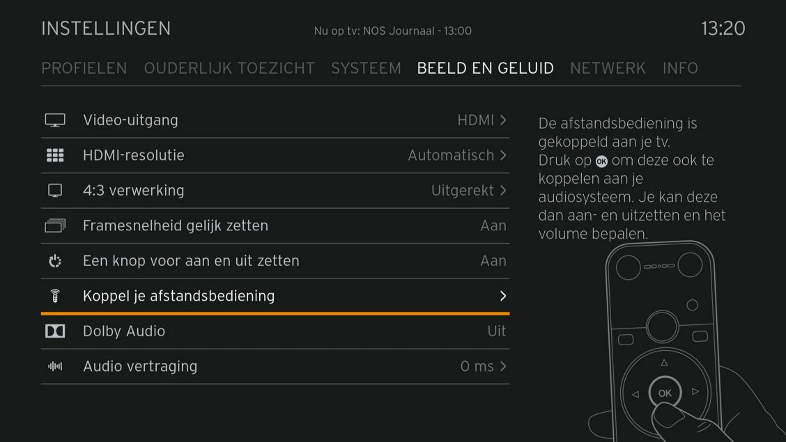

Afstandsbediening opnieuw koppelen
a.
Druk op de huisje-knop van je afstandsbediening.
b.
Ga naar het Tandwieltje (Instellingen) en druk op
.c.
Ga naar Beeld en Geluid.
d.
Ga naar Koppel je afstandsbediening aan apparaten en druk op
.e.
Kies het type apparaat dat je wilt koppelen via Koppel je TV of Koppel je versterker en druk op
.f.
Kies het merk van het apparaat dat je wilt toevoegen (je kunt ook met de letters navigeren) en bevestig je keuze met
.g.
Druk op Test wat toetsen om de functies op de afstandsbediening te testen.
h.
Is de koppeling niet gelukt? Voer minimaal de eerste 4 letters en/of cijfers van het typenummer in van het apparaat dat je wilt koppelen. Vervolgens kun je opnieuw wat toetsen testen.
