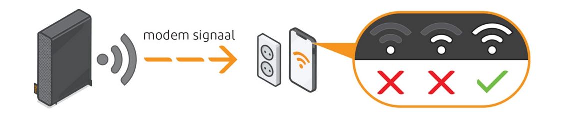

    Als je de pods aansluit zonder kabel, moet je ze plaatsen waar de wifi nog goed is.
    • Kijk naar het aantal wifi-streepjes op je mobiele telefoon. Ze moeten allemaal 'aan' zijn op de plek waar je de pod plaatst.
    • Zorg dat het modem en de pods 5 tot 10 meter uit elkaar staan
    • Plaats een pod op elke verdieping, liefst in het midden van het huis, boven elkaar. Als het kan in de buurt van het trapgat. Ze verbinden dan makkelijker met elkaar.

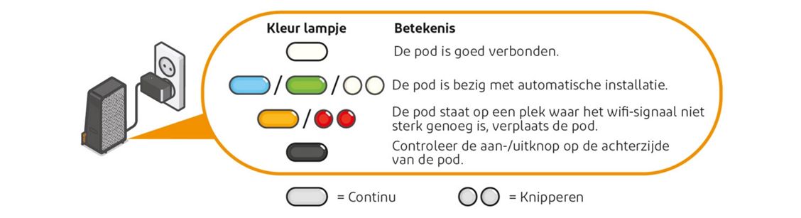

    De pod zoekt verbinding met je netwerk. Wacht tot het lampje op de pod wit is. Dit kan 10 minuten duren.
    Is het lampje oranje of rood? Zet de pod dan dichterbij het modem.
    Heb je meer SmartWifi pods? Sluit ze één voor één aan en wacht steeds tot het lampje wit brandt, voor je met de volgende pod verder gaat.
    Na ongeveer 15 minuten werken je pods. Het wifi-netwerk in huis verbetert nog de komende 24 uur.
    Uitleg over de lampjes

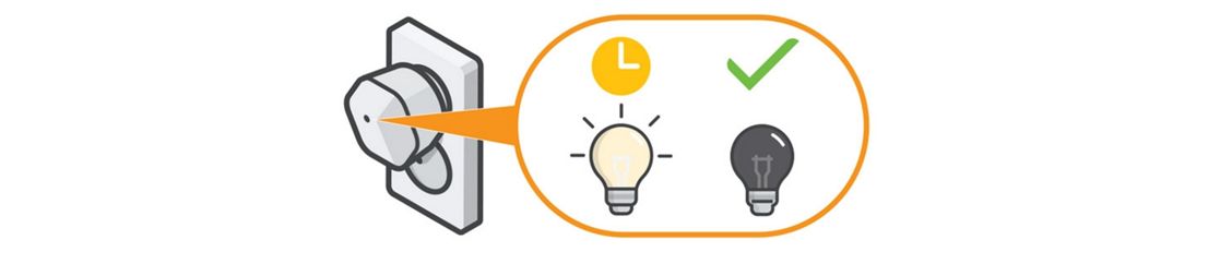

    Stop een pod in het stopcontact
    De pod zoekt verbinding met je netwerk. Wacht tot het lampje op de pod uit is. Dit kan 5 minuten duren.
    Blijft het lampje knipperen? Zet de pod dan dichterbij het modem.
    Heb je meer SmartWifi pods? Sluit ze één voor één aan en wacht steeds tot het lampje uit is, voor je met de volgende pod verder gaat.

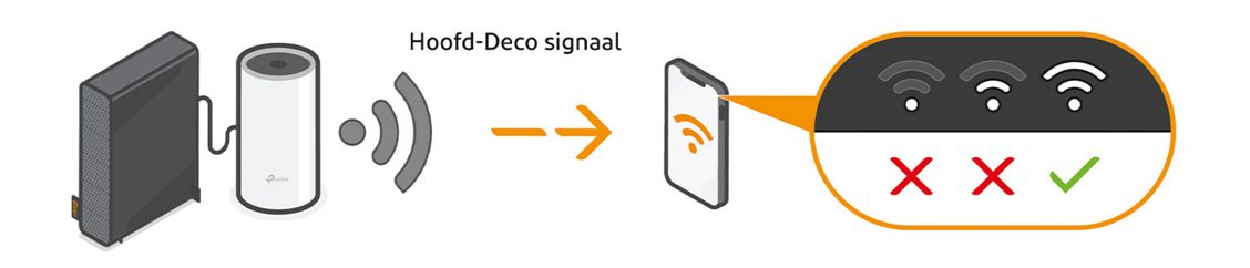

    Sluit de eerste Deco altijd met een internetkabel aan op je modem.
    Kijk naar het wifi-icoon op je apparaat
    Sluit een Deco aan op een stopcontact

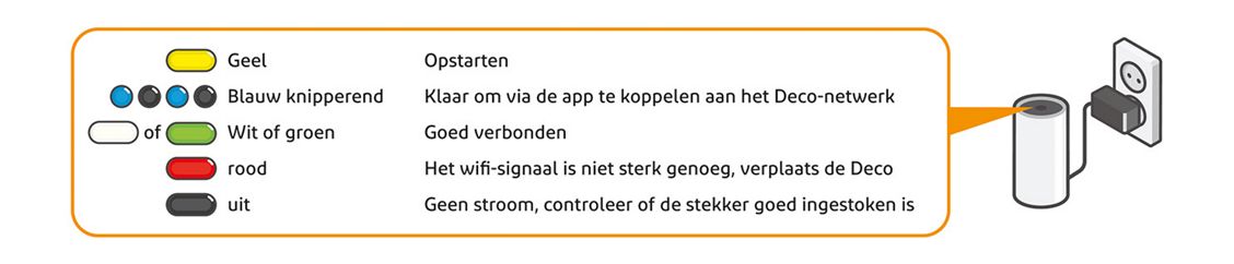

    De Deco zoekt verbinding met je netwerk. Wacht tot het lampje op de Deco wit blijft branden. Dit kan 5 minuten duren.
    Blijft het lampje knipperen? Zet de Deco dan dichterbij het modem.
    Na ongeveer 15 minuten werken je Deco's. Het wifi-netwerk in huis verbetert nog de komende 24 uur.  In de Deco app zie je hoe je Deco's werken.
