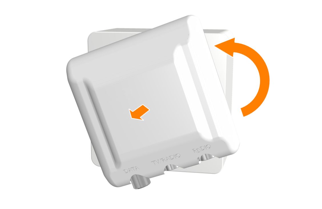

  • Op zoek naar de hoofdaansluiting
    De hoofdaansluiting kan op verschillende plekken zitten. Dit zijn de kenmerken van de hoofdaansluiting bij jou thuis:
    • Een witte wandcontactdoos met 1 of 2 aansluitingen.
    • Zit in de meterkast of in de kamer.
    • Er gaat een groene kabel in de wandcontactdoos. Deze is alleen niet altijd zichtbaar.
    Twijfel je tussen een wandcontactdoos in de kamer en meterkast? Als er een wandcontactdoos in je meterkast zit, is dit altijd de hoofdaansluiting.

    Waarschijnlijk zijn er op je hoofdaansluiting nu al kabels, splitters of misschien een versterker aangesloten. Trek of draai deze er (voor de test) even vanaf. Er blijft dan alleen een witte wandcontactdoos over met 1 of 2 aansluitingen.
    We vragen je de splitters los te halen, omdat we de nieuwe coaxkabel rechtstreeks gaan aansluiten van je hoofdaansluiting tot je tv of mediabox. Op die manier sluiten we uit dat je beeldproblemen worden veroorzaakt door je bestaande kabel, splitter(s) of versterker.

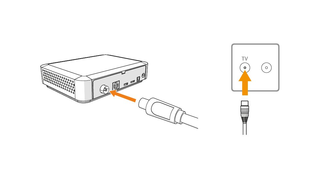

  • Sluit je tv of mediabox rechtstreeks aan
    • Sluit nu je nieuwe coaxkabel direct aan op de hoofdaansluiting.
    • Sluit het andere eind van de kabel rechtstreeks aan op je tv of mediabox.
    • Je hoeft deze kabel niet gelijk door de muur te trekken. Leg hem gewoon over je vloer.
    • Zet je tv en mediabox aan en zap nu naar een zender die slecht beeld geeft.
    Is het probleem nu opgelost?
