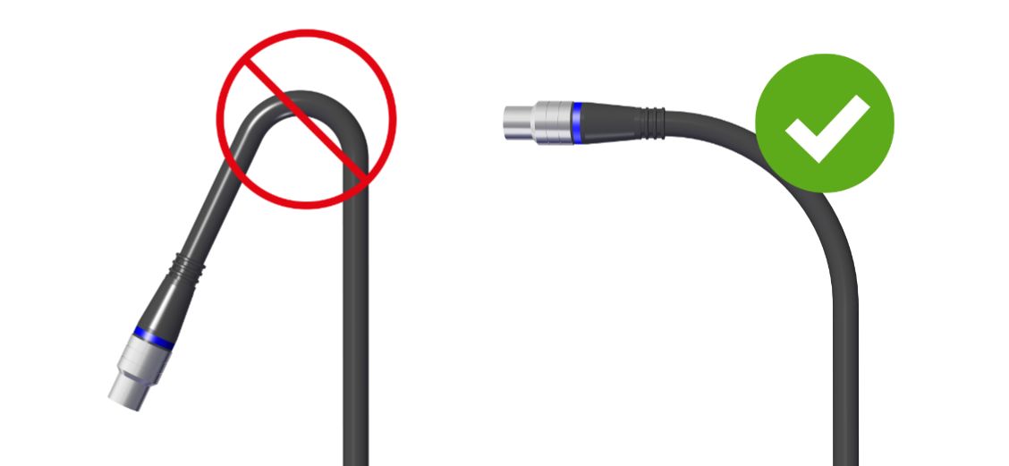

    Je gaat nu de coaxkabels nalopen. Je kunt zelf kiezen waar je begint. We raden je wel aan om alle coaxkabels goed te bekijken op de volgende punten:
    • knikken
    • beschadigingen
    • scheuren
    Als je beschadigingen ziet aan de kabel, dan kan dit een teken zijn dat je kabel geen goede bescherming meer heeft en zelfs intern ook beschadigd is.
    Om toch uit te sluiten dat het probleem wordt veroorzaakt door de coaxkabel in de muur, zou je tijdelijk een andere losse coaxkabel kunnen aansluiten. Gaat het met deze kabel wel goed? Dan weet je dat je de kabel in de muur moet vervangen.
    Helaas kunnen ook coaxkabels die al jaren in de muur zitten een storing veroorzaken, bijvoorbeeld omdat er bij het trekken een knik in is gekomen,  door corrosie of de kabel onvoldoende is afgeschermd van bijv. 4G-signaal .
    Het uiterlijk van een coaxkabel verraadt het niet altijd, maar de kwaliteit van de kabel gaat door de jaren heen achteruit. Door temperatuursverschillen en luchtvochtigheid krimpt de kabel en zet hij weer uit. Daardoor kunnen haarscheurtjes ontstaan in de kunststofmantel rondom de kabel. Er kan dan vocht in de kabel trekken wat weer voor corrosie (roestaanslag) in de connector zorgt.
    En het is misschien voor de hand liggend maar als de kabel wordt getrokken door een buis kan er ook een knik in komen. Daardoor functioneert de kabel minder goed en wordt het tv-signaal slechter.

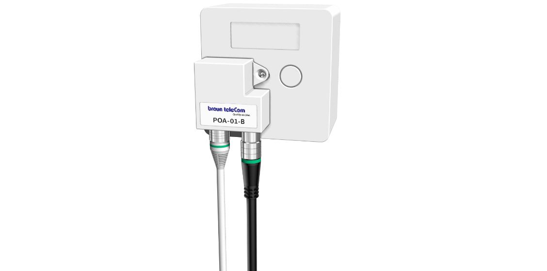

    De hoofdaansluiting is meestal een witte wandcontactdoos met soms een splitter of een versterker.
    We gaan nu het volgende doen:
    1. Druk de coaxkabel die in de hoofdaansluiting zit aan.
    2. Druk voor de zekerheid ook de coaxkabel die in je tv of mediabox zit aan.
    Het kan natuurlijk gebeuren dat je per ongeluk aan de kabels zit. Misschien omdat je iets hebt opgeruimd, of omdat je er hebt schoongemaakt.

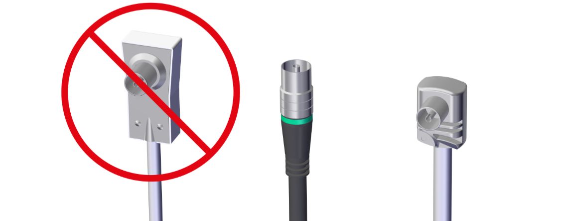

  • Connectoren bekijken
    Mooi, alle kabels zitten goed vast. Tijd voor de volgende stap: de connectoren.
    De connectoren zitten aan het einde van de kabel en je stopt ze meestal in de mediabox of tv. Vaak zitten ze ook op een wandcontactdoos, splitter of versterker.
    Begin bij de hoofdaansluiting en loop alle connectoren die je onderweg naar de tv tegenkomt na. Controleer ze op de volgende punten:
    • De connector hoort goed vast te zitten aan de kabel.
    • De connector is heel en zit volledig rondom de kabel bevestigd.
    • De connector is van metaal en niet alleen maar van plastic.
    Dit is een beetje een technisch verhaal. Connectoren zijn een belangrijk onderdeel in de route die je tv-signaal aflegt. Connectoren kunnen gevoelig zijn voor instraling als ze niet 1 geheel zijn of als ze van plastic zijn (de aloude bekende connectoren met plastic kap). Instraling kan storing veroorzaken zoals slecht beeld, blokken en strepen.

    • De kabel heeft een Ziggo geschikt of Kabelkeur keurmerk
    • De kabel bestaat uit één geheel
    • De kabel is niet langer dan de te overbruggen afstand (maximaal 20 meter)
    • De kabel heeft een minimale dikte van 7 millimeter
    • De connector heeft een Ziggo geschikt of Kabelkeur keurmerk

  • Kabels aandrukken
    Vanaf je modem loopt een coaxkabel naar de hoofdaansluiting. De hoofdaansluiting is meestal een witte wandcontactdoos met soms een splitter of een versterker.
    2. Zorg ook dat de coaxkabel tussen het modem en splitter of versterker goed is aangedrukt.
