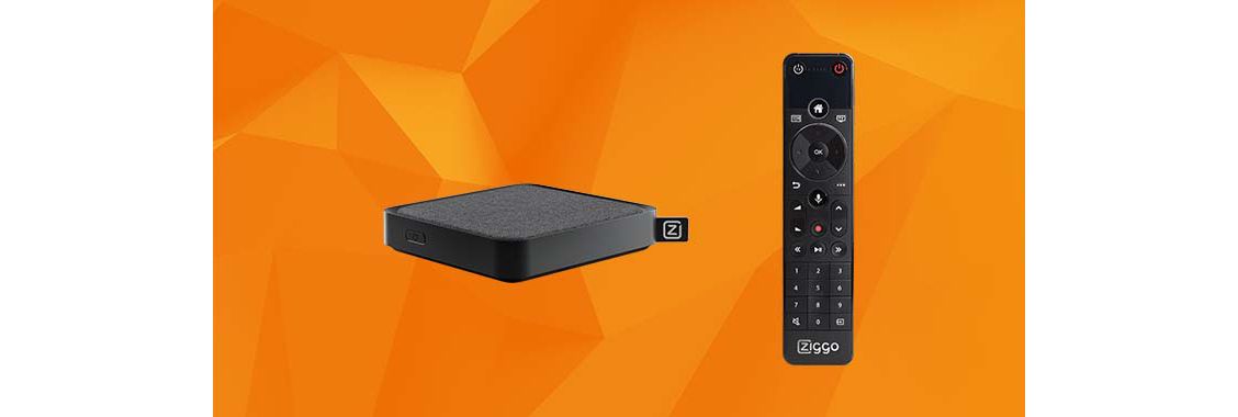

    Welke mediabox heb je?
    Heb je een Next Mini? Dan werkt het aansluiten van je geluidsapparatuur net even anders.
    Dit is de Next Mini

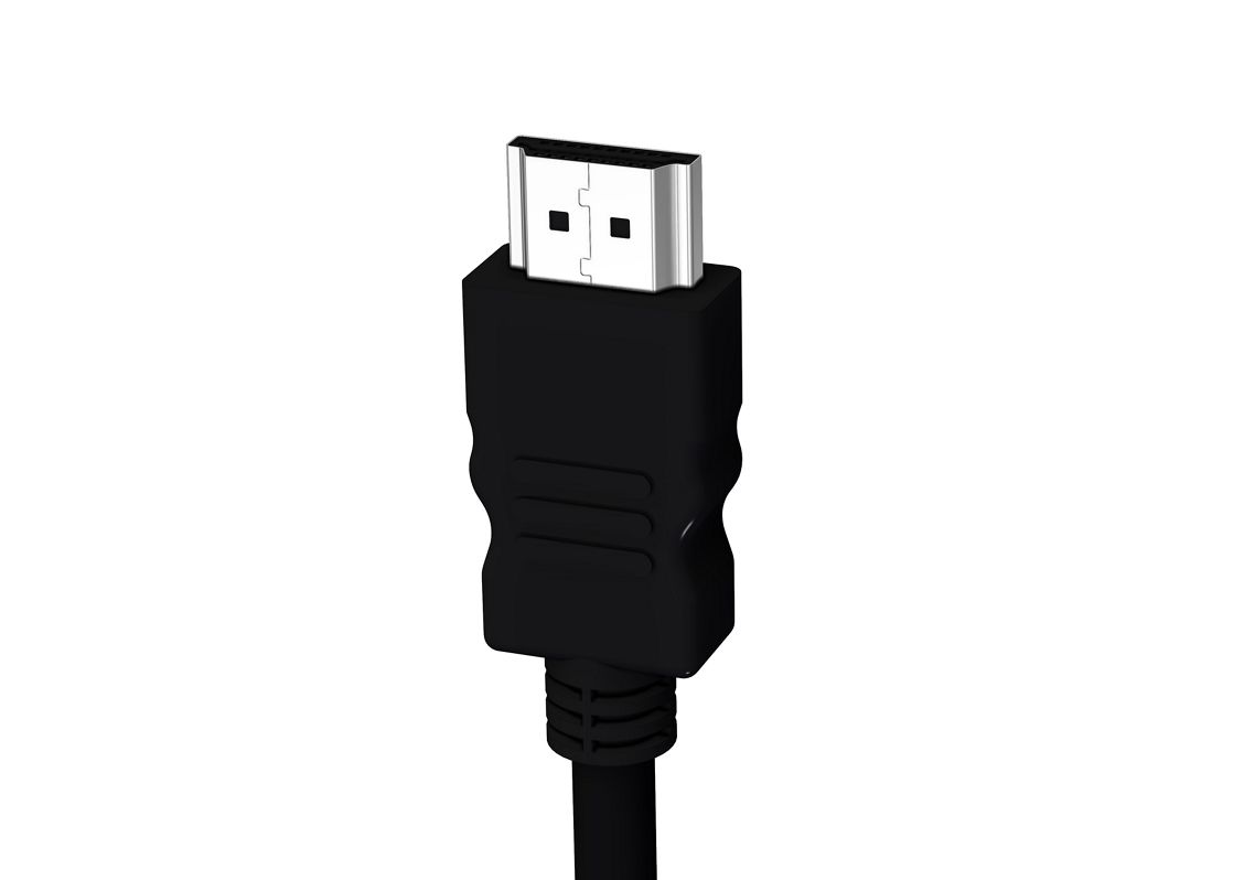

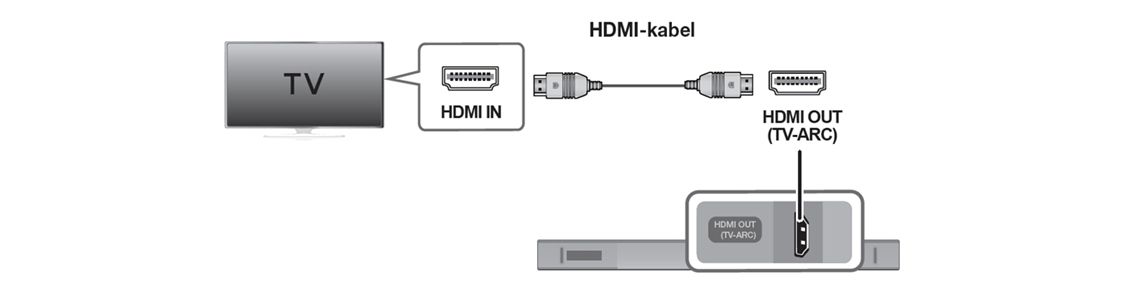

    Een HDMI-kabel gebruiken
    Een tv met een HDMI-ARC aansluiting zorgt voor de beste kwaliteit geluid.
    • Sluit de HDMI-kabel aan op de HDMI-poort van je tv
    • Steek het andere stuk in de HDMI-OUT-poort van je audioapparaat
    Heeft je tv een eARC aansluiting? Gebruik dan een HDMI 2.1 kabel.
    Met een normale ARC aansluiting heb je minimaal een HDMI 2.0b kabel nodig.
    Bekijk de video
    afbeelding van een HDMI-kabel
    HDMI-kabel
    HDMI aansluitschema

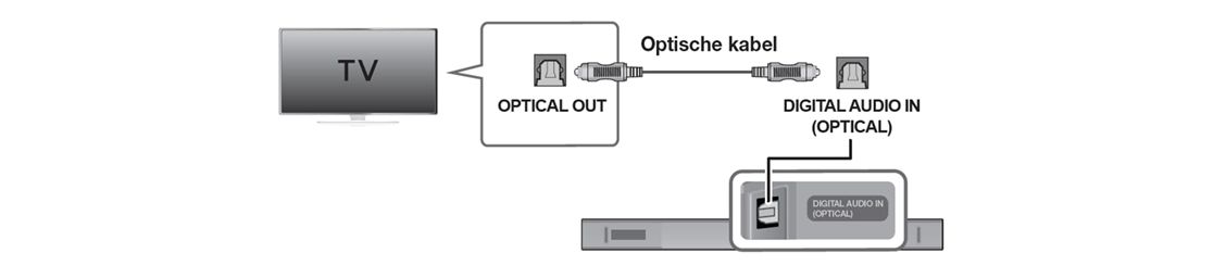

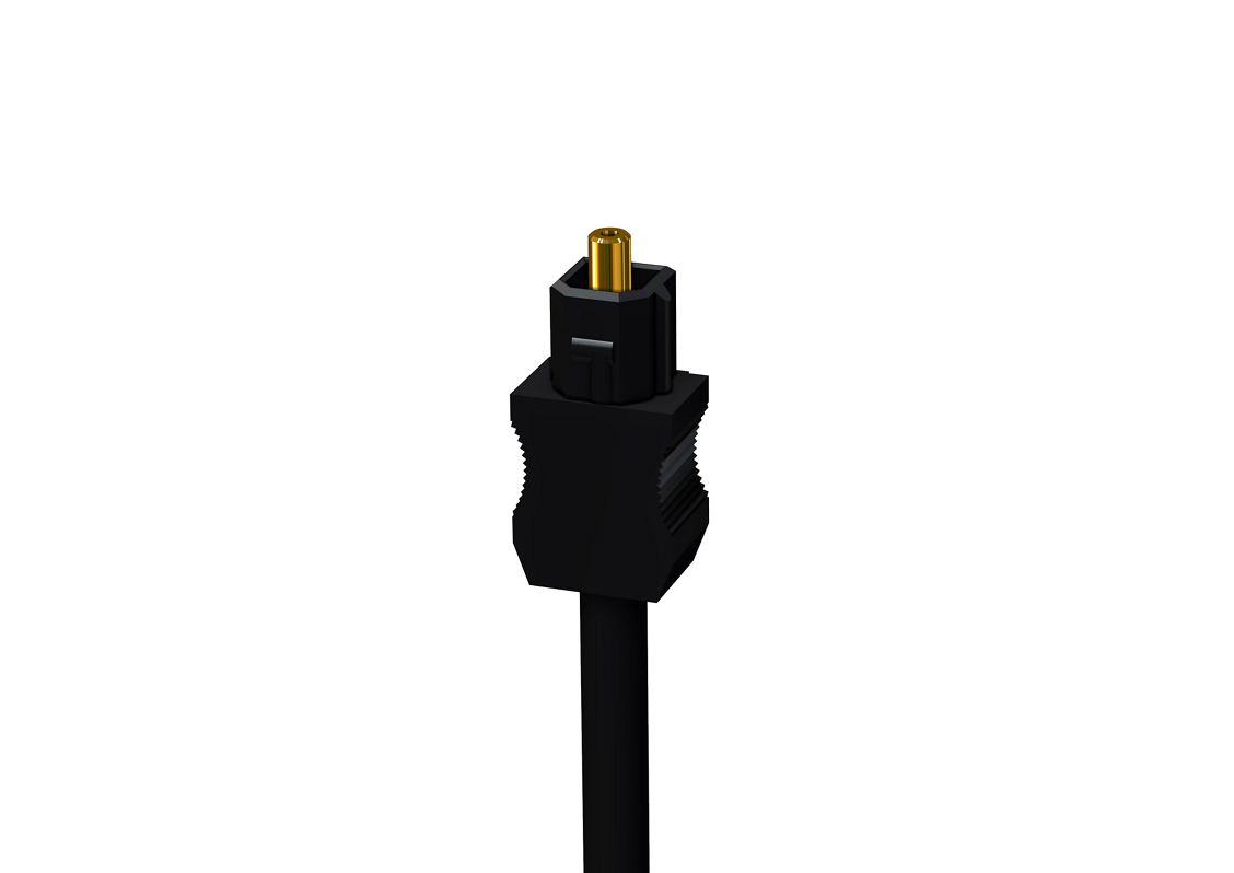

    Een optische kabel gebruiken
    • Sluit de kabel aan op de Digital Audio Out-poort van de tv
    • Steek het andere einde van de kabel in de Digital Audo In-poort van je stereo, versterker of soundbar
    • Zet de geluidsuitvoer op Audio Out/Optical in het instellingenmenu van je tv
    Bekijk de video
    afbeelding van een optische kabel
    optische kabel
    Optische kabel SPDIF aansluitschema
