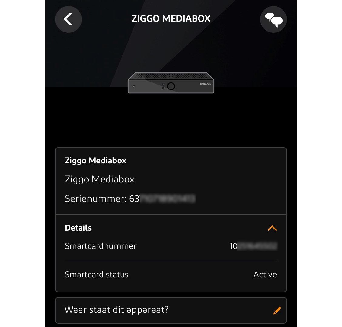

  • Zoeken in de Vodafone & Ziggo app
    a.
    Open de Vodafone & Ziggo app.
    b.
    Ga naar Producten.
    c.
    Druk op Meer info bij de Ziggo Mediabox.
    d.
    Bekijk het smartcardnummer dat je net hebt opgezocht.
    Staat het smartcardnummer vermeld in de Vodafone & Ziggo app?

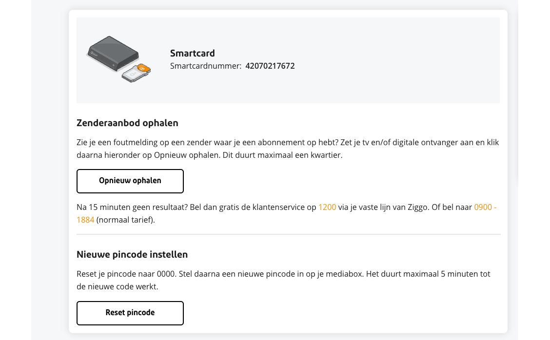

  • Smartcard opzoeken in Mijn Ziggo
    a.
    Log in op Mijn Ziggo.
    b.
    Druk op Producten.
    c.
    Druk op Mijn televisie beheren.
    d.
    Scroll naar beneden en zoek het smartcardnummer dat overeenkomt met het nummer van de smartcard uit de vorige stap.
    Staat het smartcardnummer vermeld in MijnZiggo?
  • Herstel je smartcard
    a.
    Tijdens het herstellen moet de smartcard zelf in je mediabox zitten en deze moet aanstaan.
    Heb je een CI+ module? Zorg dan dat de smartcard in de module zit en de televisie aanstaat. De chip van kaart hoort aan de dikke zijde van de module.
    b.
    Druk op Heractiveren.
    c.
    Het zenderaanbod wordt nu opnieuw opgehaald. Druk op Ok.
    d.
    Als je na een kwartier nog geen beeld hebt, zap dan eerst naar kanaal 14 (Ziggo Sport). Daar zou je beeld moeten hebben. Ga na ongeveer 1 minuut terug naar het kanaal waar je vandaan komt.
    Is de foutmelding nu verdwenen?
