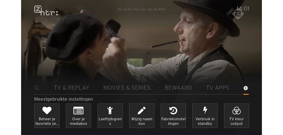

    Als je een Druk op de knop Menu of Home van de afstandsbediening van de Mediabox XL.
    b.
    Ga opzij naar het Tandwieltje (Opties).

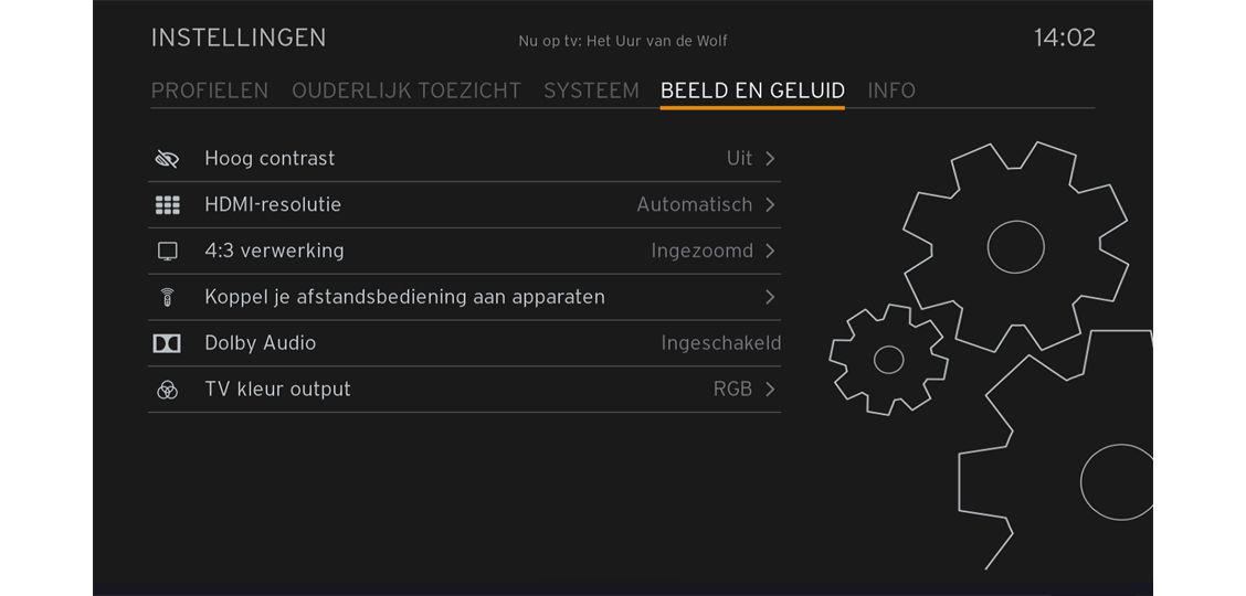

    Selecteer Beeld en Geluid en druk op OK.
    d.

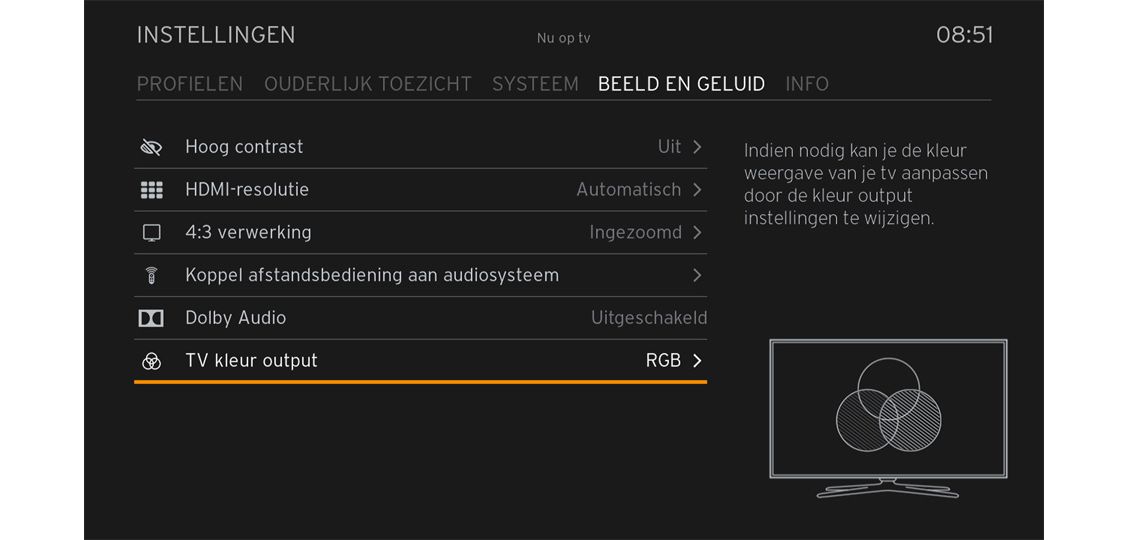

    Selecteer TV kleur output en druk op OK.

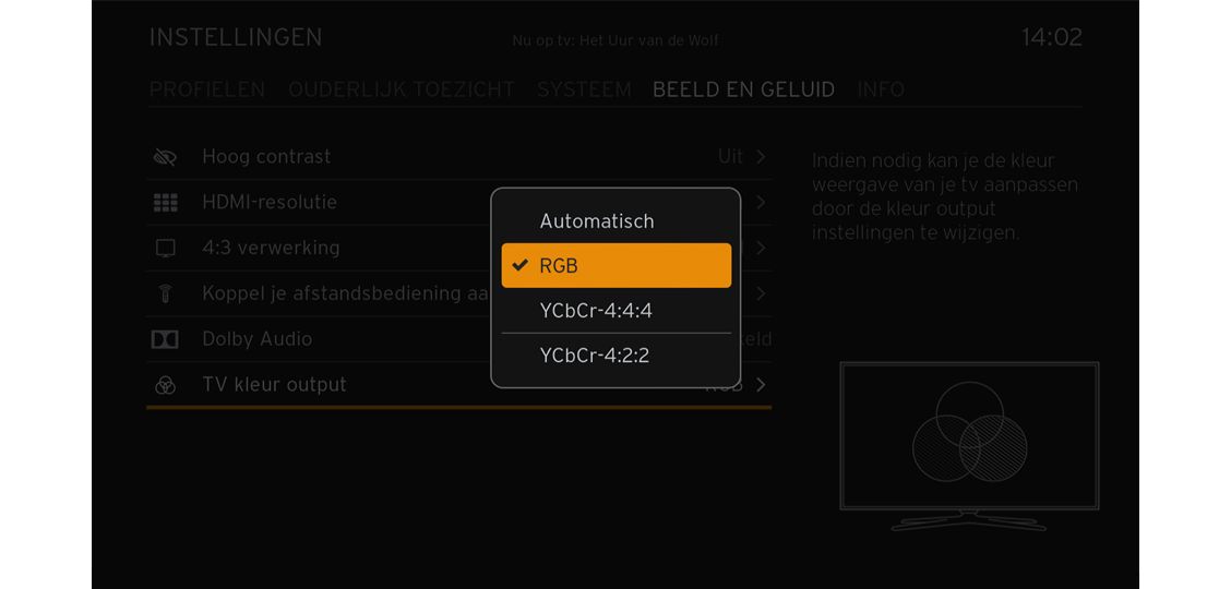

    e.
    Selecteer RGB en druk op OK.

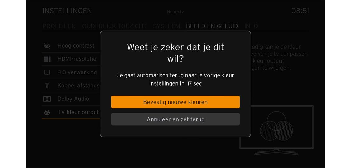

    f.
    Bevestig de aanpassing door nogmaals op OK te drukken.
