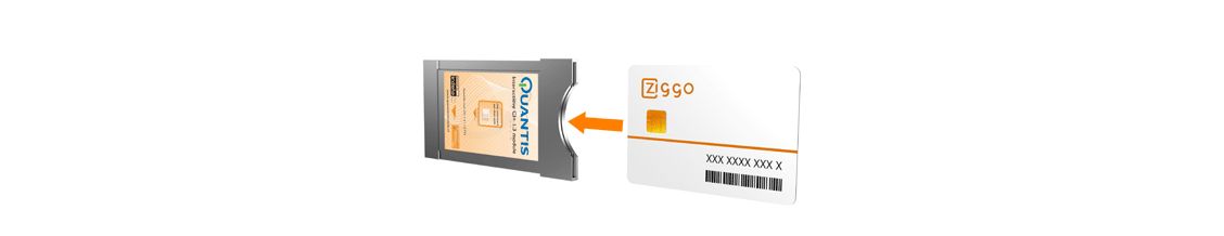

    Haal je CI+ Module uit je televisie.
    b.
    Haal de smartcard uit de module en noteer het 11-cijferige smartcardnummer dat op je smartcard geprint staat.
    c.
    Controleer nu of je smartcard correct in de CI+ Module zit. Als deze verkeerd om zit kan dit voor problemen zorgen. De sleuf van de CI+ Module (waarin je de smartcard plaatst), heeft aan de ene kant een brede kunststof rand en aan de andere kant een smalle kunststof rand.
    Plaats de smartcard zoals afgebeeld. De gekleurde sticker en de chip zitten aan dezelfde kant.
    Plaats de smartcard met de chip aan de kant van de sticker

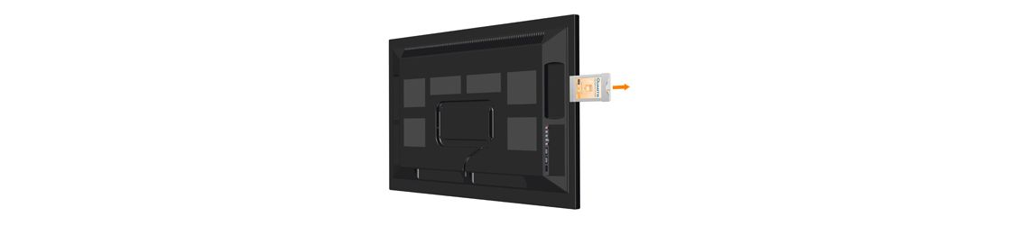

    Zorg nu dat je tv aanstaat. Plaats de CI+ Module zoals afgebeeld.
    Een paar extra tips:
    • De brede kunststofrand steekt een beetje uit
    • De gekleurde sticker zit aan de kant van de muur

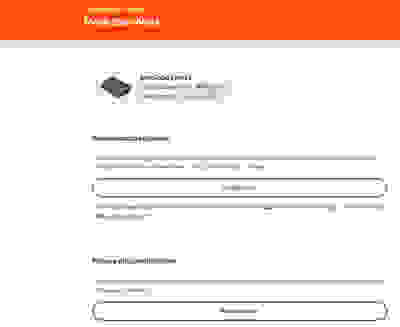

  • Herstel je smartcard in de Vodafone & Ziggo app
    a.
    Tijdens het herstellen moet de smartcard zelf in je mediabox zitten en deze moet aanstaan.
    Heb je een CI+ module? Zorg dan dat de smartcard in de module zit en de televisie aanstaat. De chip van kaart hoort aan de dikke zijde van de module.
    b.
    Ga terug naar de Vodafone & Ziggo app.
    c.
    Druk op Producten.
    d.
    In het volgende scherm zie je de gegevens van je televisie abonnement.
    Hier staat ook een overzicht van je digitale ontvangers (dit kan een mediabox of CI+ Module zijn). Druk op de knop Hulp bij televisie bij de ontvanger waar je het probleem hebt.
    e.
    Druk op Zenders opnieuw ophalen.
    Het zenderaanbod wordt nu opnieuw opgehaald. Dit kan tot 15 minuten duren.
    f.
    Als je na een kwartier nog geen beeld hebt, zap dan eerst naar kanaal 14 (Ziggo Sport). Daar zou je beeld moeten hebben. Ga na ongeveer 1 minuut terug naar het kanaal waar je vandaan komt.
    Is de foutmelding nu verdwenen?

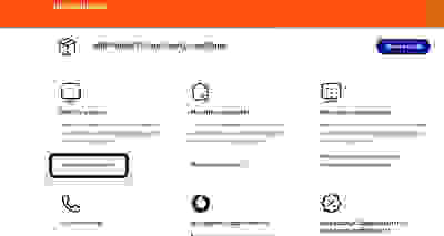

  • Smartcard opzoeken in Mijn Ziggo
    a.
    Log in op Mijn Ziggo.
    b.
    Druk op Naar je Producten.
    c.
    Druk op Mijn televisie beheren.
    d.
    Scroll naar beneden en zoek het smartcardnummer dat overeenkomt met het nummer van de smartcard uit de vorige stap.
    Staat het smartcardnummer vermeld in MijnZiggo?
    c.
    a.
    b.
    c.
    Druk op Producten.
    d.
    e.
    f.
    a.
    b.
    c.
    d.
