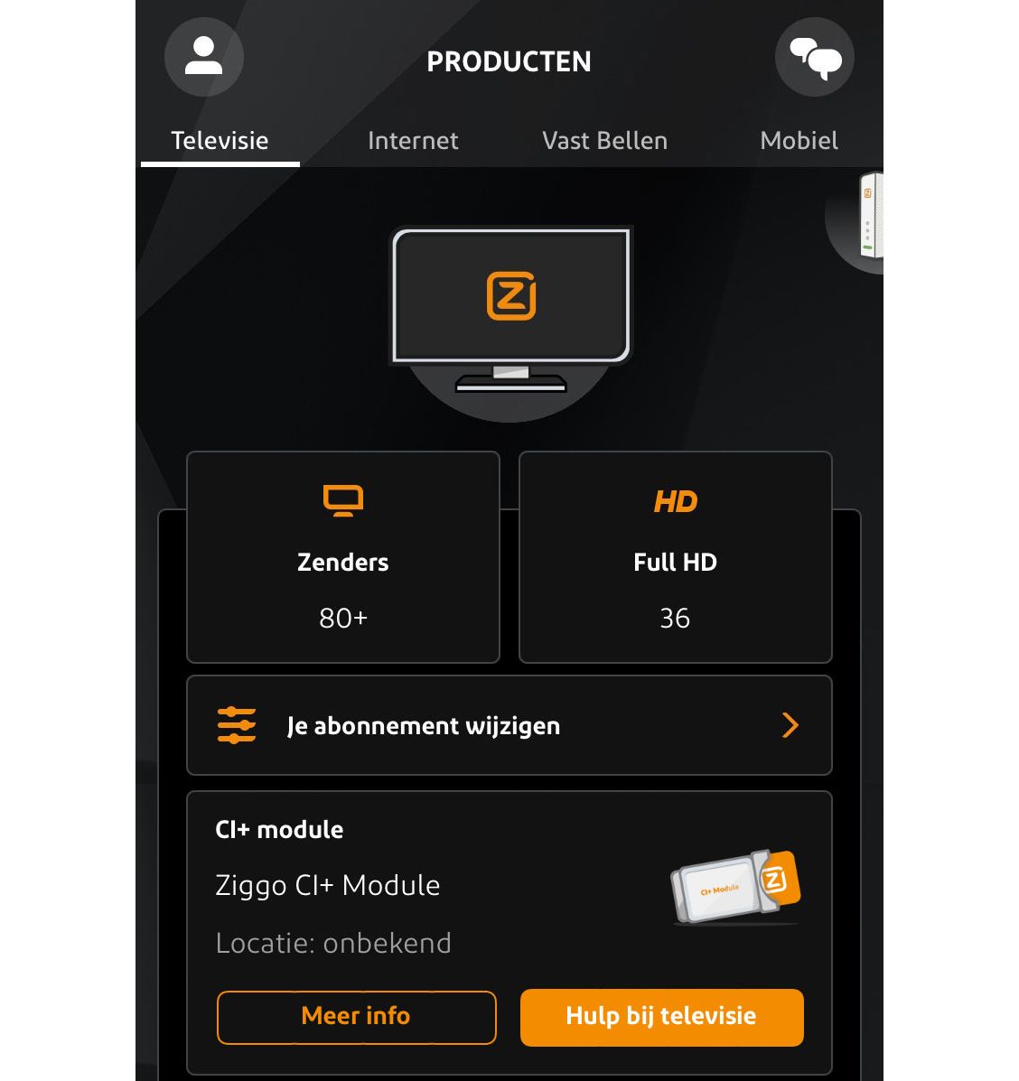

    Open de Mijn Ziggo app.
    c.
    Druk op Producten.
    d.
    Druk op de knop Hulp bij televisie bij de CI+ Module waarbij de melding op televisie verschijnt.
    e.
    Druk op Zenders opnieuw ophalen.
    Het zenderaanbod wordt nu opnieuw opgehaald. Dit kan tot 15 minuten duren.
    c.
    Druk op Producten.
    d.
    In het volgende scherm zie je de gegevens van je televisie abonnement.
    Hier staat ook een overzicht van je digitale ontvangers (dit kan een mediabox of CI+ Module zijn). Druk op de knop Hulp bij televisie bij de ontvanger waar je het probleem hebt.
    e.

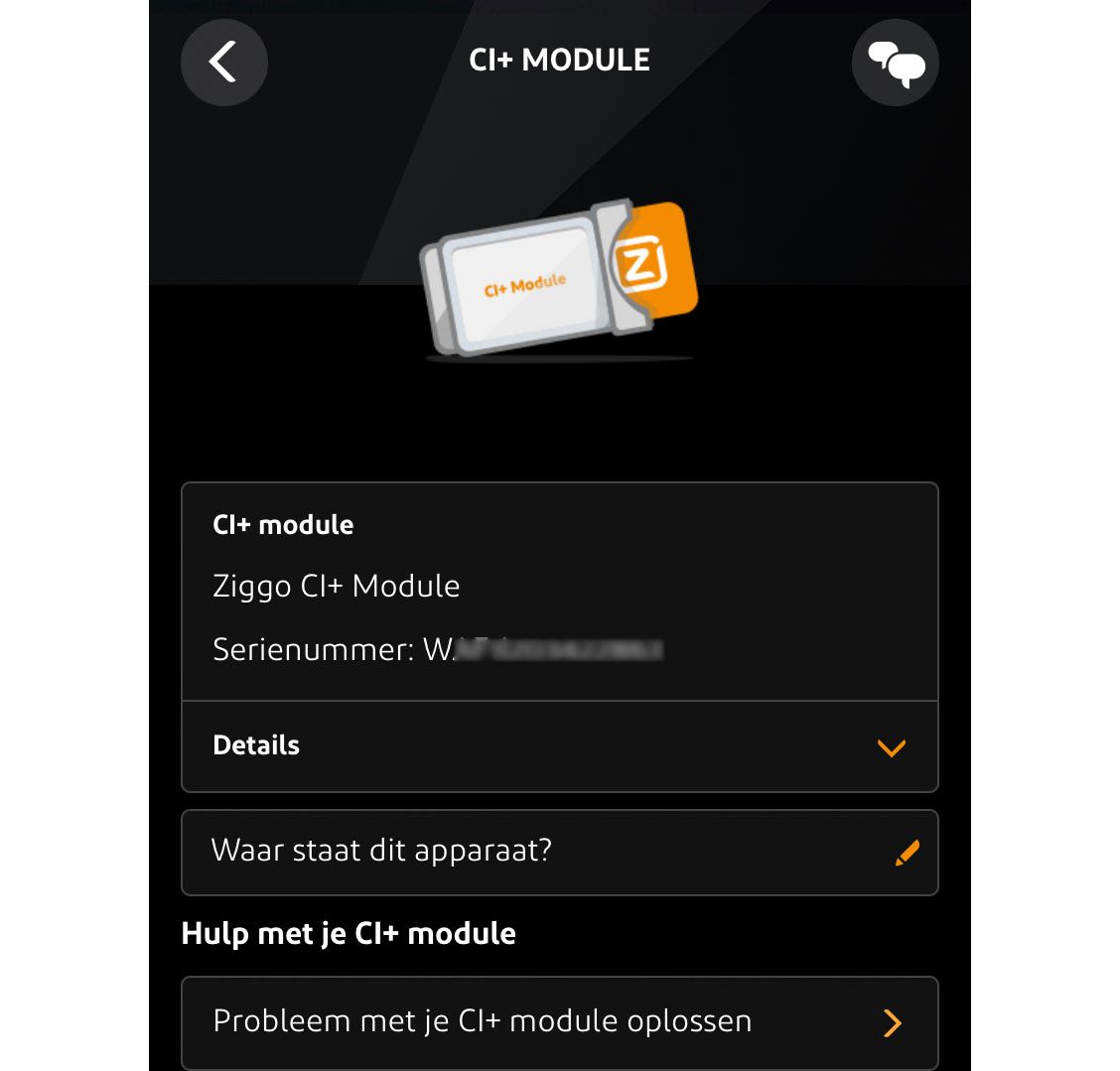

  • Smartcard opzoeken in de Mijn Ziggo app
    a.
    Ga naar Producten.
    b.
    Druk op Meer info bij de Ziggo Mediabox.
    c.
    Bekijk het smartcardnummer dat je net hebt opgezocht.
    Staat het smartcardnummer vermeld in de Mijn Ziggo app?
