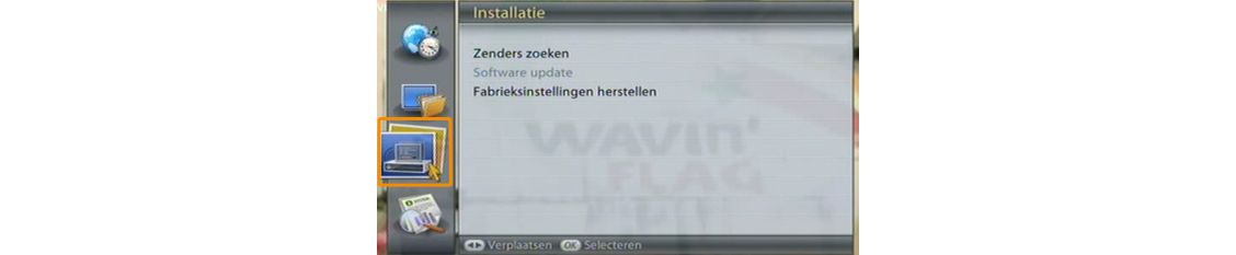

    Druk op de Menu knop van je afstandsbediening.
    b.

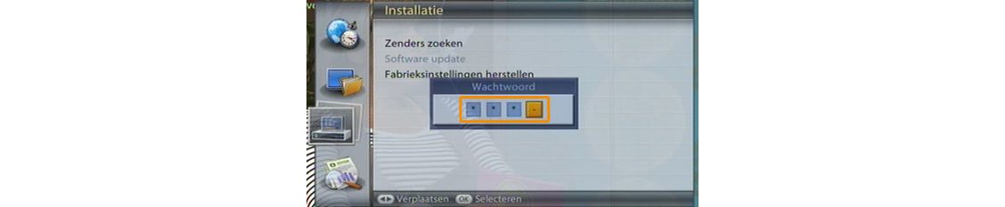

    Ga naar Installatie en druk op OK.
    c.
    Vul de Pincode in. De standaardpincode is 0000.
    d.
    Ga naar Zenders zoeken en druk op OK.

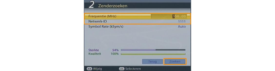

    • Vul bij Frequentie in: 47400
    • Vul bij Netwerk-ID in: 5555

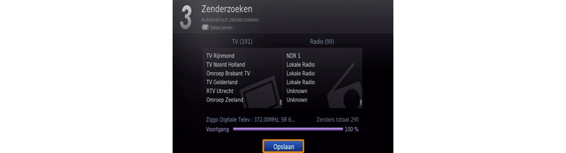

    Ga naar Zoeken en druk op OK. Dit kan tot 30 minuten duren.
    f.
    Druk op Opslaan om de zenders op te slaan.

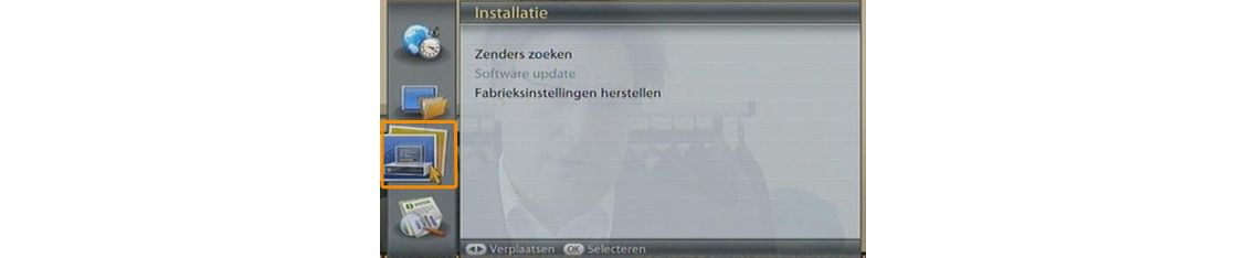

  • Zenders zoeken Humax 5000C
    a.

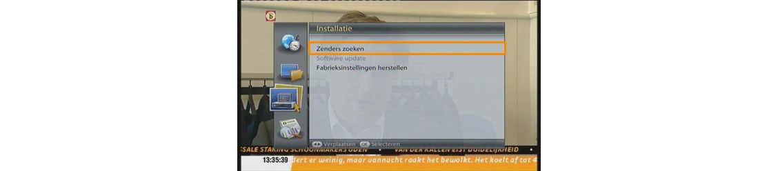

    Druk op de Menu knop je afstandsbediening.
    b.

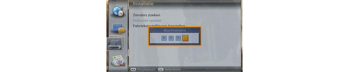

    c.
    d.
    e.

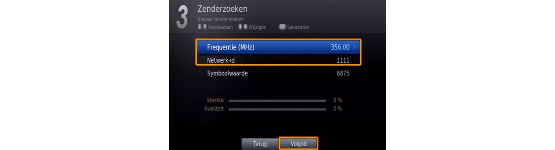

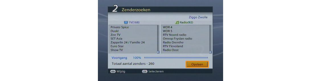

    f.
    Druk op Voltooien om de zenders op te slaan.
    Kun je nu weer alle zenders bekijken?

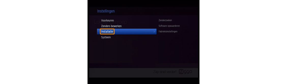

    a.
    Druk op de Menu knop op je afstandsbediening.
    b.
    Ga naar Instellingen en druk op OK.
    c.
    d.
    e.
    f.

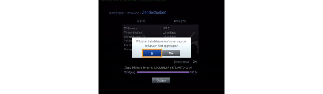

    g.

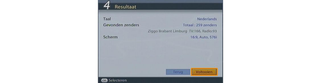

    Wacht tot de ontvanger klaar is met zoeken en druk op OK om de zenders op te slaan. Dit kan tot 30 minuten duren.
    h.
    Selecteer Ja en druk op OK.
