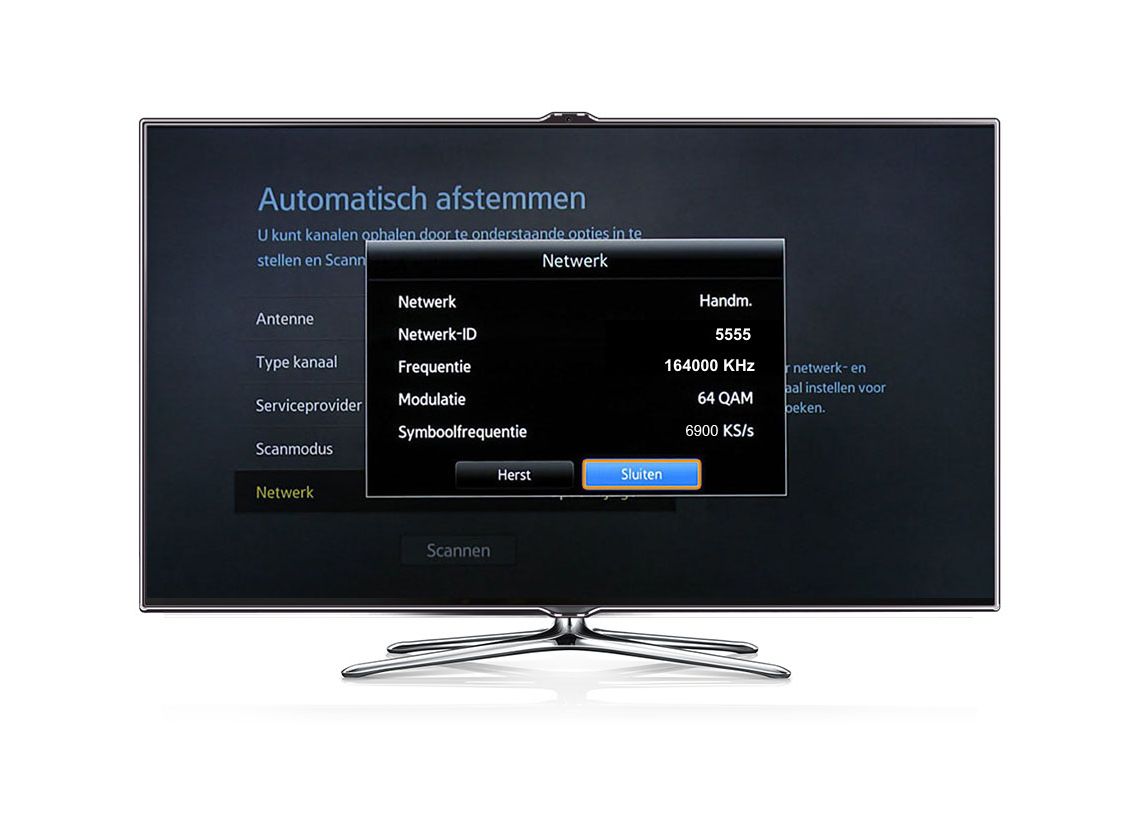

    Hierna wordt je gevraagd naar een Frequentie en een Netwerk-ID. Sommige tv's vragen daarnaast om de symbol rate en modulatie. De gegevens zijn:
    Frequentie: 47400
    Netwerk-ID: 5555
    Symbol rate: 6875
    Modulatie: 64QAM
    Let op: soms is het nodig om een extra 0 of juist helemaal geen nullen in te vullen bij Frequentie of Netwerk-ID. Dit verschilt per merk en model. Je tv geeft zelf aan hoeveel cijfers er nodig zijn.

    Tijdens de herinstallatie wordt er om installatiegegevens gevraagd. Het verschilt per merk wat je precies moet opgeven. Gebruik altijd onderstaande gegevens:
    Bron: Kabel (DVB-C)
    Netwerk: UPC
    Frequentie: 47400
    Netwerk-ID: 5555
    Sommige tv's vragen ook nog naar de volgende gegevens:
    Symbol rate: 6900
    Modulatie: 64QAM
    Let op: soms is het nodig om een extra 0 of juist helemaal geen nullenin te vullen bij frequentie of netwerk-ID. Dat verschilt per merk en model. Je tv geeft zelf aan hoeveel cijfers er nodig zijn.
