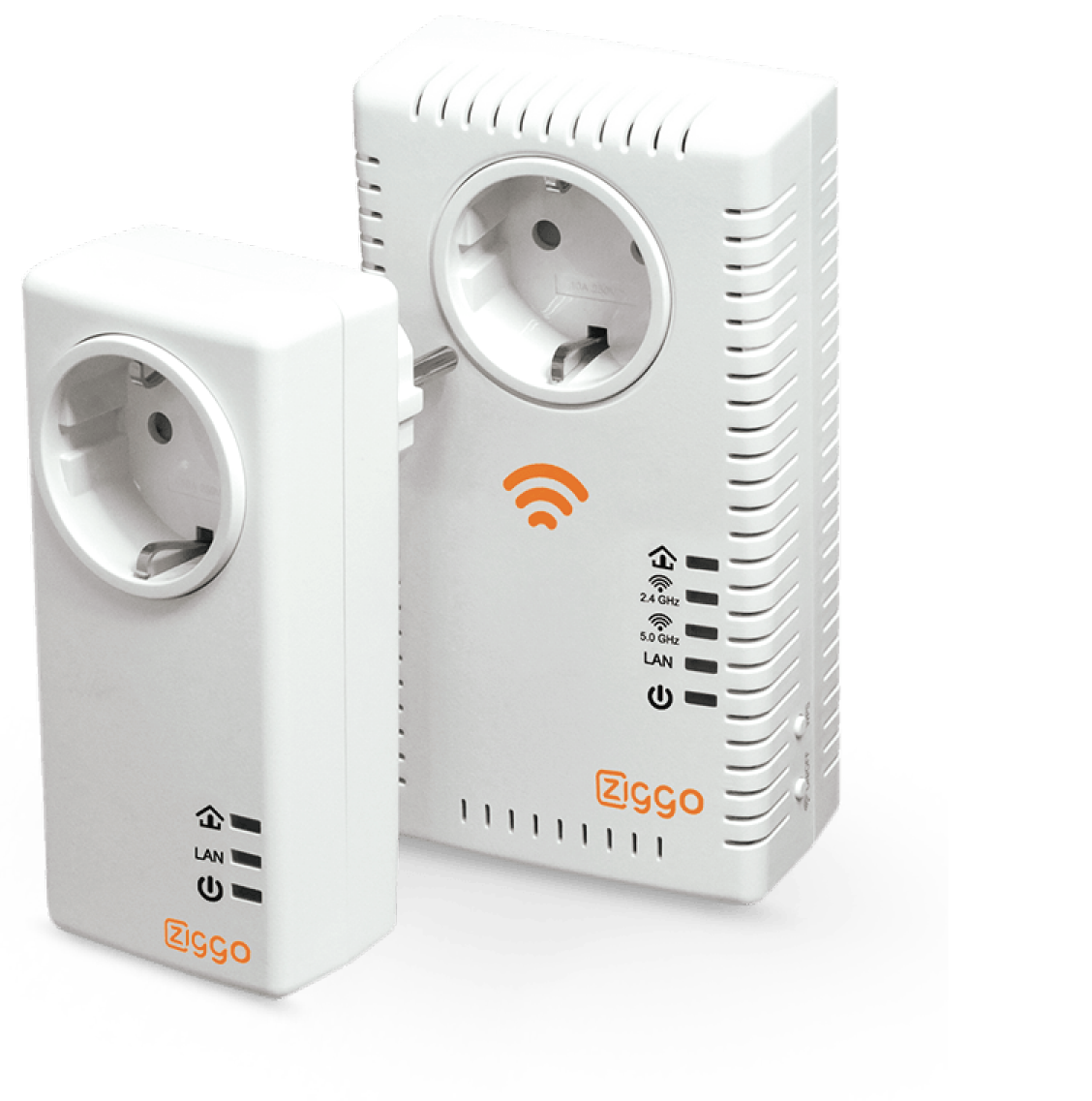

Voorkant Mediabox XL Ziggo
Eigenschappen
  • makkelijk te installeren
  • goede wifi en een vaste internetaansluiting op de plek die jij wilt
  • maakt een verbinding via het stroomnetwerk
  • geschikt in combinatie met alle Ziggo modems
  • de wifi-snelheid is afhankelijk van verbonden apparatuur en het elektriciteitsnetwerk
  • de Wifibooster kan max. 2300 watt aan. Sluit dus niet meerdere apparaten op de Wifibooster aan.
Technische specificaties
  • gelijktijdig wifi via 2,4 GHz en 5 GHz-frequentieband
  • ondersteunt de 802.11 G, N en AC wifi-standaard
  • 1 LAN-aansluiting tot 1000 Mbit/s
  • geintegreerd stopcontact op beide adapters
  • 2x2 wifi-stromen op de 2,4 GHz frequentieband
  • 3x3 wifi-stromen op de 5 GHz frequentieband
  • WPA2 beveiliging
  • gebruikt de G.hn2 techniek voor powerline-adapters
De lampjes op je Wifibooster betekenen het volgende:
Led Naam Adapter A Adapter B Kleur Modus Omschrijving
Verbindingsstatus X X Groen Aan De verbinding is optimaal.
Knipperend De adapters maken geen verbinding.
Oranje Aan De verbinding is niet optimaal. Er zijn een paar storingen in het elektriciteitsnetwerk.
Rood Aan De verbinding is niet goed. Er zijn veel storingen in het elektriciteitsnetwerk.
Geen lampje Er is geen verbinding.
Wifi 2,4 GHz   X Groen Aan De adapter gebruikt de 2,4 GHz-verbinding.
Geen lampje De adapter gebruikt niet de 2,4 GHz-verbinding.
Wifi 5 GHz   X Blauw Aan De adapter gebruikt de 5 GHz-verbinding.
Geen lampje De adapter gebruikt niet de 5 GHz-verbinding.
LAN X X Groen Aan De adapter is via een kabel verbonden met internet.
Power X X Groen Aan De adapter staat aan.
Knipperend De adapter wordt niet gebruikt en staat in een energiebesparende slaapstand.
