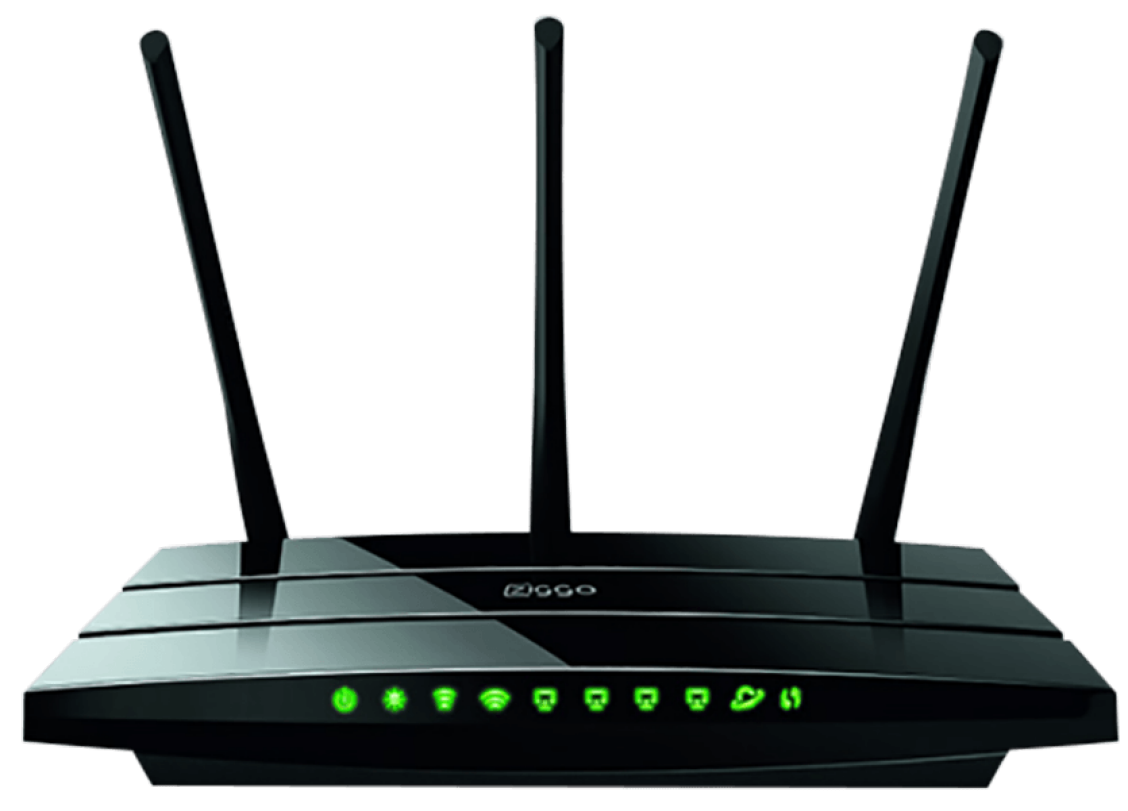

De lampjes op het Wifibooster via de internetkabel betekenen het volgende:
Led | Naam | Modus | Omschrijving |
Power | Uit | Het access point staat uit |
Aan | Het access point staat aan | ||
Systeem | Uit | Het access point heeft een systeemfout |
Aan | Het access point heeft mogelijk een systeemfout | ||
Knipperend | Het access point werkt goed | ||
wifi 2.4GHz | Uit | De 2.4GHz is uitgeschakeld |
Knipperend | De 2.4GHz werkt goed | ||
wifi 5GHz | Uit | De 5GHz is uitgeschakeld |
Knipperend | De 5GHz werkt goed | ||
Ethernet
Internet |
Uit | Er is geen apparaat aangesloten op de internetaansluiting |
Aan | Er is een apparaat aangesloten op deze internetaansluiting, maar dit apparaat is niet actief | ||
Knipperend | Er is een apparaat aangesloten op de internetaansluiting en dit apparaat is actief | ||
WPS | Aan/Uit | Het symbool licht op, als je een wifi-apparaat draadloos hebt verbonden via WPS. Na vijf minuten zal het symbool weer uitgaan. |
Langzaam knipperend | Een wifi-apparaat probeert verbinding te maken met het access point. Dit kan tot twee minuten duren | ||
USB aan de achterzijde | Uit | Er is geen USB-apparaat aangesloten op de USB-poort |
Aan | Er is een USB-apparaat aangesloten op de USB-poort |
